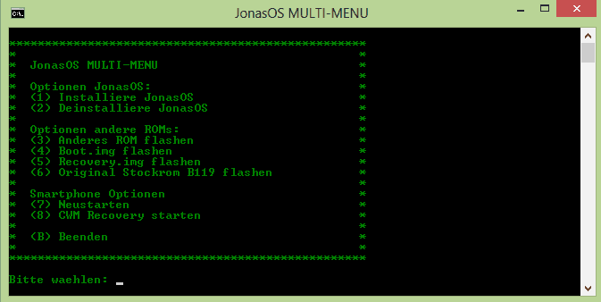

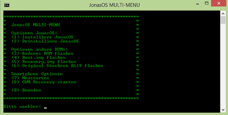

@ALL
Neue Version vom ROM ist fast Fertig, der neue Multi-Installer auch.
Der Installer wird erstmal eine Batchdatei sein, im Verlauf der Woche poste ich dann ein Tool das unter Linux (über Mono) und Windows laufen wird, mit mehr Funktionen! Ähnlich dem YAIX3T für dass X3 von ElTonno.
