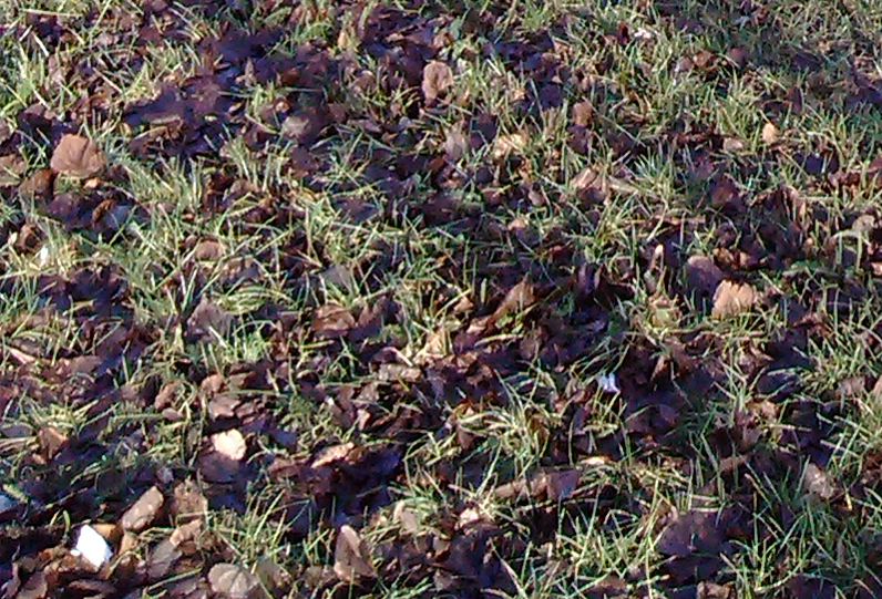

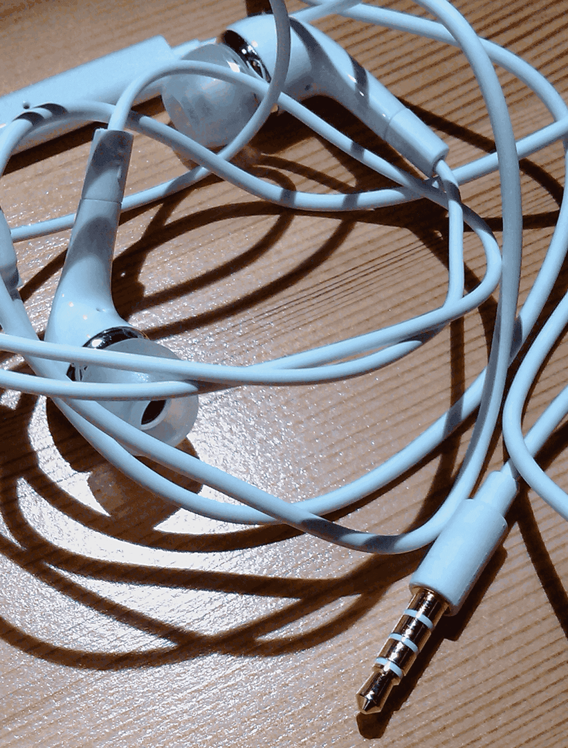

Das würde ich mal nicht so sagen. Mit 100 werden die Fotos detailreicher, hier ein Ausschnitt bei 100% aus der unteren linken Bildecke und ein Ausschnitt bei 100% bei einem Foto, welches bei Raumlicht ohne Blitz gemacht wurde. Der Blitz vom U8600 ist nicht gut und vielleicht noch als Taschenlampe zu gebrauchen. Ohne Blitz werden die Aufnahmen meist auch besser.
Ich nutze immer den "Macro"-Aufnahmemodus, weil hier die Fotos oft schärfer aufgenommen werden.
P.S. Angehängte Fotos sind unbearbeitet und nicht nachgeschärft.

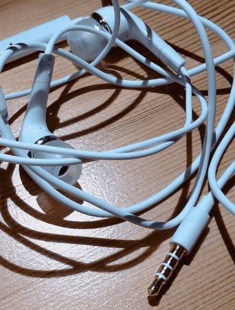

Ich hab da mal was vorbereitet:
Die bestmöglichste Qualität kriegst du mit einem verlustfreien Format, etwa mit PNG (im Bild links oben). A, B, C sind mit JPEG 100%, JPEG 95% und JPEG 90% gespeichert, welches welches sag ich jetzt mal nicht.
Was denkt ihr, welches Bild (A, B oder C) hat die beste Qualität / Bildschärfe?
Auflösung gibts später. Nur soviel: Das ist definitiv überall dasselbe RAW-Bild als Ausgangsformat. Die Dateigrößen sind 20kB (bei 90%), 28kB (bei 95%) und 54kB (bei 100%).
A=90
B=100
C=95

Warten wir mal mit der Auflösung bis andere Meinungen da sind ;-). Hab versucht nen Ausschnitt mit vielen Details zu nehmen, damit es auch im Webbrowser gut anzuschauen ist.

A 90 (schon deutlich sichtbare Artefakte oben rechts zwischen Blüte und Blätter)
B 100
C 95 (auch sichtbare Artefakte, wenn auch nicht so deutlich wie bei Bild A)

also das bild mit den orhöhren find ich ist top,viel besser bekommmt das eine digi cam auch nicht hin.

... und die Auflösung:
... und ja, MorphX und TFT, ihr hattet beide Recht, nur hättet ihr es wohl auch gesehen, wenn...
... ihr die Bilder nicht im direkten Vergleich gehabt hättet (also etwa nacheinander)?
... ich keine solche veräterische knackscharfe Aufnahme genutzt hätte (die das T-Move wohl in der Form gar nicht hingekriegt hätte)?
... ihr nicht gewusst hättet wo ihr suchen sollt (gelle, TFT? :))?
Wirklich wissen kann mans nur wenn man aufwändig experimentiert. 98 wäre übrigens ein weiterer sinnvoller Wert, damit spart man immerhin noch so ca 30% im Vergleich zur Dateigröße bei 100%.
