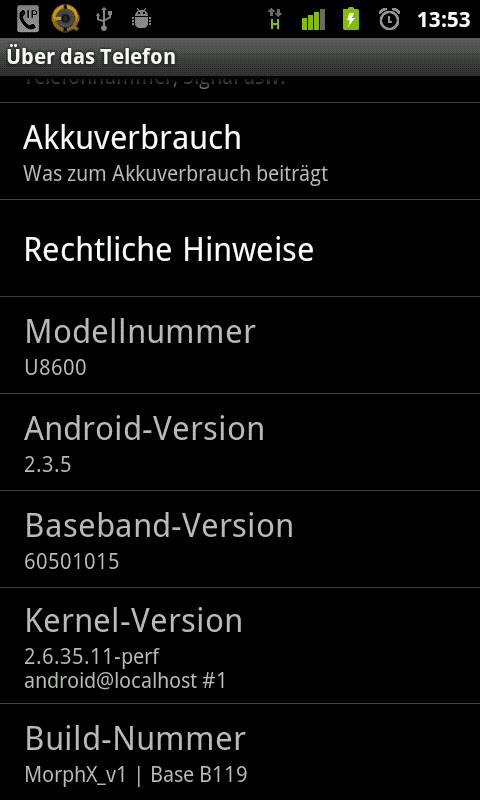

Nur mal um sicherzustellen dass es geklappt hat ...
Es handelt sich um Kernel 2.6.35.11, welcher am 21.März 2012 erstellt wurde.

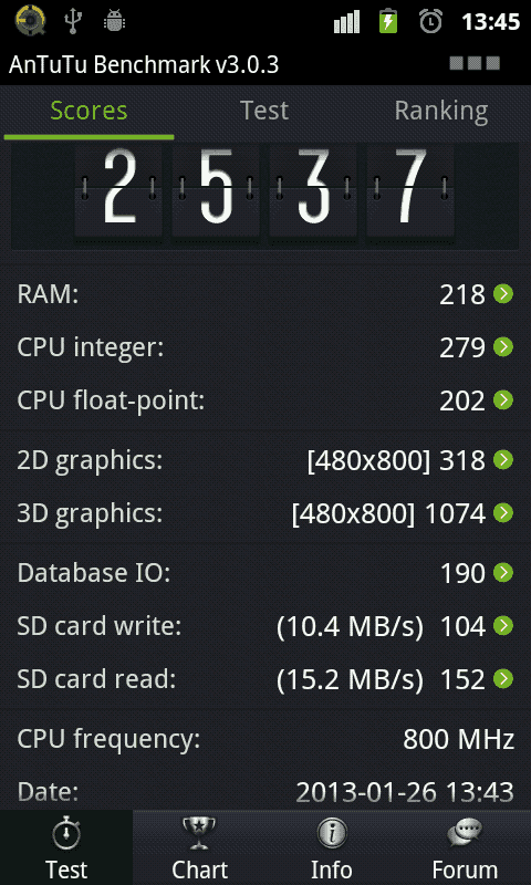

Nachtrag:
Eben mal einen Antutu Benchmark gemacht .. der lieferte meist >2500 und bessere SD Card Read/Write.
Nun wollte ich diesen widerholen, doch rebootete das Move dann.

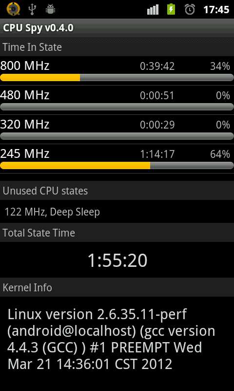

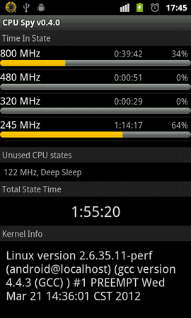

nach einiger Zeit Nichtbenutzung fiel mir auf, dass das Move mit diesem Kernel nicht "zur Ruhe kommt".
Normalerweise welchelt es nach einer Weile in den "Deep Sleep" doch mit diesem Kernel ist das nicht der Fall.
Aufgefallen ist es mir, da ich CPU Spy verwende.

@pengu hattest du da die ganze Zeit das ladegerät dran? Wenn ja ist es normal dass er da nicht in deep sleep geht.
Gesendet von meinem Galaxy Nexus mit Tapatalk 2
so kurz nach 15.00 Uhr bin ich weg, seit dem nicht mehr.
