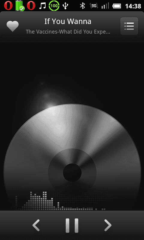

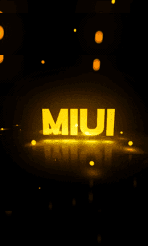

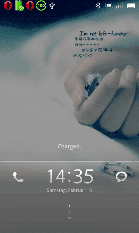

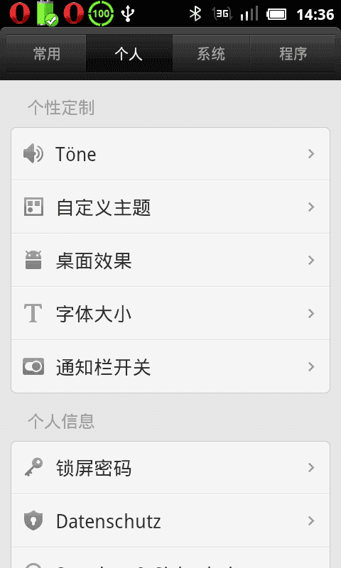

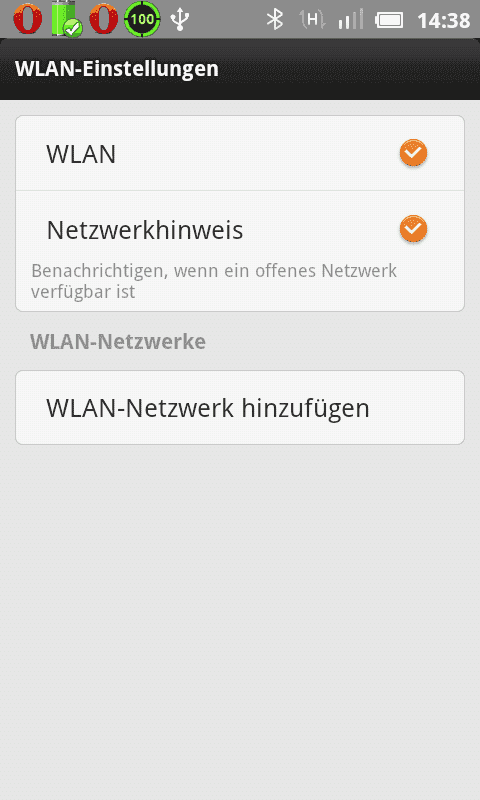

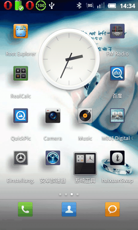

habe mein zweites Projekt begonnen und Miui auf das U8600 portiert.
Working:
Telefonie
SMS/MMS
3g Data
Wlan
Bluetooth
Multimedia
Usb/Wlan tethering
Bravia Engine / Beats Audio support
anderes
Not Working:

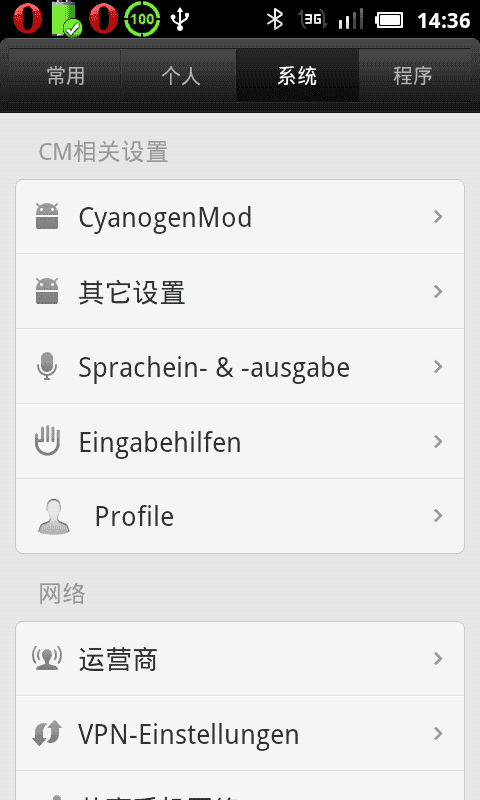

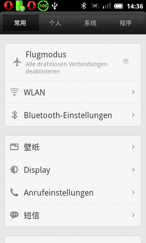

Sprache - ein mix aus englisch/china/deutsch
FM Radio
anderes?
Installation:
Cwm-Recovery
Wipe-Cache
Wipe-Data
install from sd
download gapps und installieren.

habe noch die dateien vom c8800 gb 2.3.7 miui , hier sind die framework und fast alle anderen apps auf deutsch

Thanks segler11 for the ROM.
So far, i found that wallpaper change is not working, only if you set it from QuickPic.
It runs great otherwise!

Jetzt müsste man nur noch die chinesischen Parts in framework-miui-res.apk
und framework-res.apk übersetzen.
Oder ganz genau wissen, welche MIUI Version in der C8650 FW verwendet
wurde.
Wenn es bei MIUI Germany die passenden Files gibt, lassen diese sich ganz
einfach einbauen :cool2:
Gruss, D3V!Lc0r3

Das Sprach Thema hat sich erledigt, Luncher2 und das komplette Menu jetzt auf Deutsch und weitere Sprachen:rolleyes2:
