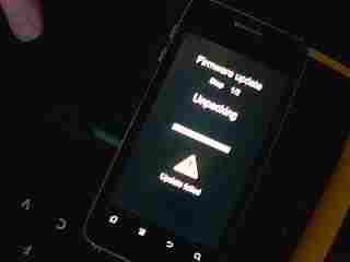

Aktueller Zwischenstand (11.02.2013) zu den "Rettungsversuchen":
So also nochmal kurz Zwischenstand wegen Akku raus und dann nur an USB hängen. Habe folgende Sachen probiert:
- update.app des S8600 unter /dload packen - einmal mit und einmal ohne Akku versucht: beides mal Installation failed
- update.zip des OTA Updates - einmal mit und einmal ohne Akku auf die SD gepackt: gleich beim ersten Schritt (entpacken): failed. (logisch da es ja keine *.app ist)
- update.zip entpackt - einmal mit und einmal ohne Akku: Installation failed
- update.zip entpackt und das install-script angepasst (asserts raus usw.): Installation failed.
Die letzten beiden sind logisch, da wenn er eine *.app findet erst gar nicht das Script anschaut, da dies ja eigentlich für die Installation des OTA Updates ist und dieses über die Original Recovery bzw. CWM Recovery geflasht wird.
Wir brauchen auf jeden Fall eine Original update.app für das U8600.
Habe sogar die update.app des S8600 mit einem Perlscript entpackt, die Änderungen bei upgradable_versions.txt angepasst. Nur müssen die ganzen Dateien wieder zusammengepackt werden. Dafür gibt es aber kein Script.
Nur zippen und als Kompression "speichern" funktioniert nicht, da er bereits bei Step 1/2 failed bringt beim entpacken.
Auf der SD-Karte schreibt er immer die Logs mit: z.b invalid security code oder wegen Bootloader Version oder ähnliches.
