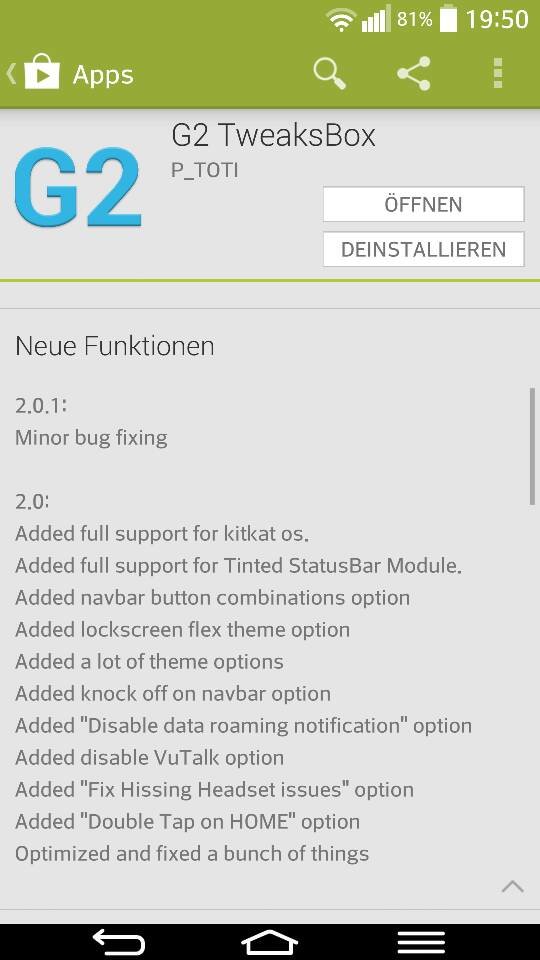

FAQ von G2 Tweakbox beachtet ?
[XPOSED][JB-KK](2.0)G2 TweaksBox(THEME,Call Rec,Lockscreen,Notifications,LED,MORE) - xda-developers
How can i make tinted statusbar working ?
1)Open Tinted StatusBar------------->Settings------> Enable "Respect KitKat APIs" and "Link status and nav bar colors".
2)Open Tinted StatusBar------------->Click on the find icon------->Type "lockscreen"
3)Now click on Android Lockscreen--------->Status Bar Tint------>Enter "66000000"(without the quotes)
4)Open G2 TweaksBox-------------->Theme Tweaks----------->StatusBar-------------->Follow Tinted StatusBar
5)Reboot---->Enjoy

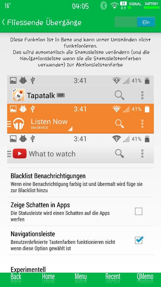

Das mit den weißen Icons hab ich raus. Wenn sie weiterhin farbig statt weiß sein sollen, muss man die App auf die Blacklist setzen.

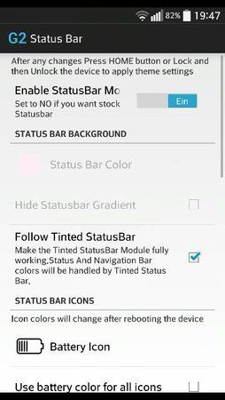

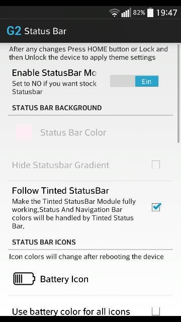

was muss ich da im g2 Xposed einstellen?
Bei mir war's nur ein update... manchmal ist es so einfach
So hab ich es eingestellt und läuft :)

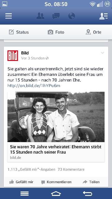

Mit der G2 Tweaksbox hat es bei mir leider nicht funktioniert. Könnte es zwar aktivieren aber meine Statusleiste und die Navbar blieben nur Schwarz. Habe es nun mit der tinted App und color Picker gemacht. Hat geklappt. Habe mal nen Screenshot von Facebook gemacht.

Ich bekomme es nicht hin das die Navigationsleiste die gleiche Farbe hat. Die ist immer weiß.
Ich habe von Facebook einen Screenshot gemacht. Anschließend mit Color Picker das Bild geöffnet. Dort musst einmal die Farbe für die Statusleiste und einmal die Farbe für die Navbar auswählen. Notiere dir den Farbcode. In der Tinted App wählst du Facebook und dann gleich das erste oben an. Nun gibst du den Farbcode für die Statusleiste und den für die Navbar an. Über Vorschau kannst du es gleich ansehen ob es so passt. Hoffe ich konnte helfen.
Gesendet von meinem LG-D802 mit der Android-Hilfe.de App
Der ursprüngliche Beitrag von 09:15 Uhr wurde um 09:21 Uhr ergänzt:
Ich nutze allerdings nicht die Stock Navbar. Meine habe ich mit der G2 Tweaksbox auf 36dpi gemodet. Evtl. geht es deswegen bei dir nicht.
