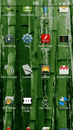

Sorry für den Doppelpost, aber da ich meinem Startpost kein Bild hinzufügen kann, mache ich das auf diesem Wege...
Hier noch das Ergebnis der Arbeit...
EDIT: Ich bin mir ganz sicher, ob das alles so funktioniert. Aber ich denke jedenfalls bei allen mit der cm72-111204.0310-NIGHTLY-Defy.zip dürfte meine SystemUI.apk funktionieren. Daher habe ich sie hier mal angehängt.
Es ist nur die Uhr (und das Datum bei heruntergezogener Notificationbar) zentriert...
Für Fehler oder irgendwelche dadurch verursachten Defekte kann ich allerdings keine Verantwortung übernehmen. Macht auf jeden Fall vorher ein Backup eures Systems.
Einfach per adb nach /system/app/SystemUI.apk pushen.

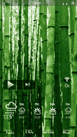

Habe für die selbe rom auch ne systemui gebastelt auch zentriert mit (halb-)transp. Stausbar. Hier gehts halbwegs d.h. die uhr ist noch im hintergrund wenn man die Statusleiste runterzieht. Is aber bei anderen transp. themes auch so. z.b Gingerblur-transparent. Geht wohl nicht anders aber fällt nicht allzu sehr auf.
Man braucht einen Launcher der es unterstützt z.b (bei adw und adw ex > Haken bei Wallpaper hack entfernen!) oder man nützt ein Livewallpaper dann sollte es mit jedem gehen)
Alle 3 Standardthemes sind dann Transparent und Themes die es transparent gibt z.b. oben erwähntes Gingerblur-transparent (bei xda)
Screenshots & Zip

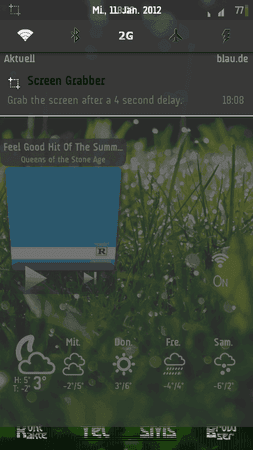

Hab mal noch n screenshot gemacht damit man das "Problem" mit dem Datum besser erkennt.
Hab auch ne neue update zip gemacht mit etwas dunklerer Statusleiste (56%) falls wer nutzen will, oder ein anderes Transparentes Theme. Geht für beide cm7-kang (von 4. und 10.)
