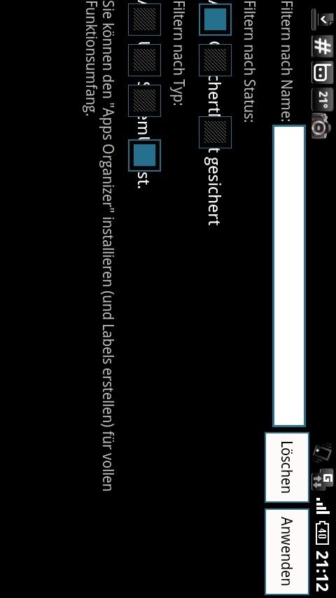

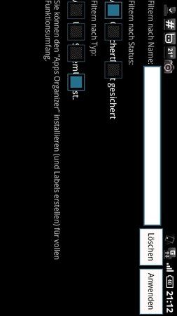

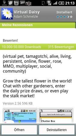

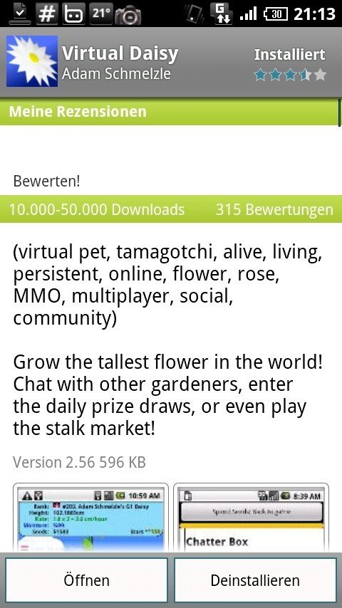

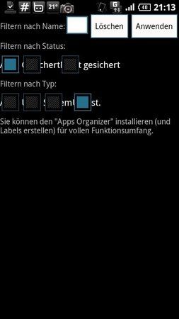

Also an sich ist das Theme ja top. Aber ich hab' da so ein paar Probleme mit einigen Darstellungen. Zum Beispiel seh' ich im Market bei den installierten Apps keine Sterne bzw. deren Umrandung. Nachdem ich's dann bewertet hab', seh' ich die Anzahl der Sterne, die's von mir bekommen hat. Ansonsten seh' ich die Umrandungen nur, wenn ich ganz kurz einmal drauftippe, aber dann kommt ja schon die Stern-Bewertungs-Auswahl.
Nicht wirklich relevant, aber dennoch ein Schoenheitsmakel fuer mich.

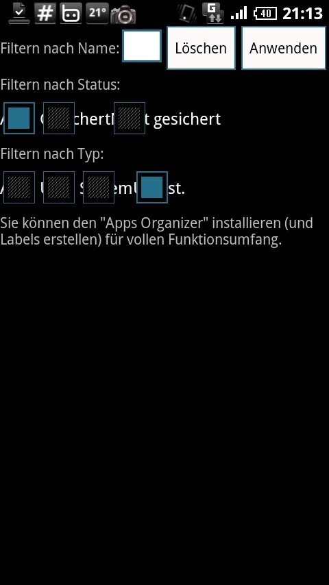

Und dann hab' ich noch ein Problem bei der Ansicht in zB. Titanium Backup. Die Schrift wird beim Filter im Reiter "Sichern/Wiederherstellen" einfach unter die Auswahlknoepfe gelegt. Ist das ein Bug von Titanium Backup oder ein "Bug" vom Theme? Ich denke eher Letzteres, zumindest bisher.
Sieh dir einfach die DroCap-Screens an, da siehst du genau, was ich meine.
PS: Da sind zwei Screens von Titanium Backup, da ich dachte, es waere in der normalen Ansicht vllt. einfach nur ein Platzproblem, deshalb hab' ich's dann nochmal aus'm Querformat gemacht.
MfG Benny.
EDIT:
Man sollte vllt. auch die Screens mit anhaengen. -.- :o :D

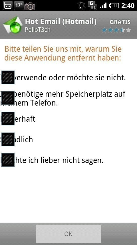

So, jetzt bin ich mir sicher, dass da irgendwas am Style nicht passt. :( Siehe Screen. Selbes Problem wie im Titanium Backup. Die Felder ueberlagern die Schrift. :( Jemand ne Loesung? :x
Ach Mistekacka. Wieso kann ich vom Handy eig. nirgends was hochladen? -.- Ich geh gleich an den Pc, dann folgt der Screen. x.x
EDIT:
So, hier nun der Screen.

Leider habe ich da noch keine Lösung, zumal es nur es bisher nur bei einigen market apps auftaucht.
Das kann aber nicht zufaellig sein, dass ich das selber war, indem ich im Original-Launcher ein paar .9.png's reinkopiert hab', ohne sie zu patchen? Hat der Launcher vllt. mit dem zutun? :confused:
Hatte ja eh vor die .9.png's - nachdem ich's nun kann - neu zu patchen und das Theme wieder neu aufzuspielen, aber so 'ne Dringlichkeit hatte das eig. noch nicht, weil's fuer mich bisher nur 'ne Kleinigkeit war. Aber wenn der Launcher schuld sein sollte, werd' ich das wohl mal schnellstmoeglich beheben. Aber kann's der ueberhaupt sein? :o
PS: Es ist ja nicht nur im Market so, wie bereits die anderen Screens gepostet, sondern auch im Titanium Backup. Irgendwie / Irgendwo muessen wir ja die Fehlerquelle eingrenzen koennen?!
Hat nix mit dem Launcher zu tun, sondern der framework-res - wo aber genau das Problem ist und warum es nur mit manchen apps entsteht, ist noch nicht klar. Ich gebe aber auch zu, das ich da nicht ewig Zeit investiere, da es mich persönlich wenig stört (da es bei mir fast nie auftaucht). Das ist einer dieser Sisyphus Fehler, der einen Wochen beschäftigen kann - und da überlegt man sich, ob die Relation passt.
Falls es was hilft: Die Pop-up Menues der Camera360 App sind ebenfalls betroffen - und somit leider unbrauchbar (weil zu verschachtelt und ergo Text und Checkboxes sich kreuz und quer überdecken). Schade.
Habe die Lösung gestern gefunden, werde das später fixen :thumbsup:
Edit: Für die 2.36 sollte es jetzt laufen, bitte updaten mit dem framework-only script, Feedback wäre gut.
Edit2: Funktioniert - an dieser Stelle gab es vorher Probleme, passt jetzt endlich.

Jedenfalls habe ich die Zip vom ersten Post hier und dem 2.36er Thread runtergeladen und ausprobiert, das Resultat ist bei beiden Versionen, dass das Problem weiterhin besteht: Market-Downloads-Deinstallieren, auf der Seite "Weshalb?" sind alle Texte ganz links und die Kästchen darüber.
