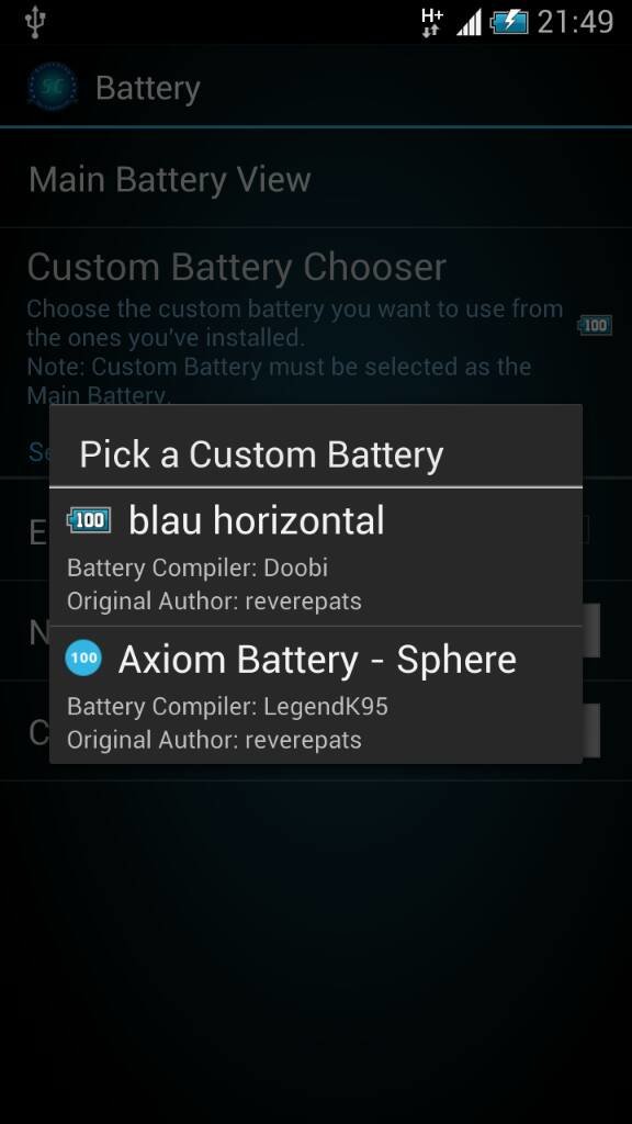

Jo Mayday...
...teste mal, hier funktioniert es anscheinend :thumbup:
Have fun!!!
Edit: ist natürlich die horizontal blau, habe vergessen sie umzubenennen ;) musste schnell gehen :D
  • signed_AxiomBlueSphere.apk
Reaktionen: Mayday

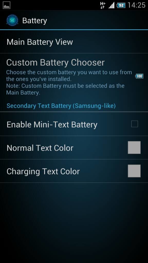

Wollte mich gerade auch mal der Sache annehmen.
Funzt bei mir nicht, wird nichts angezeigt.
Schau mal
gesendet von meinem mächtigen Raum-Zeit-Kontinuumtransfunktionator

Funzt, musste noch die Custom Battery auswählen. :cool:
Danköö :)
Ist das die von mir oder hast Du selber gebastelt?
Falls ja (also Du selber kompiliert hast), hast Du dran gedacht die Namen in den Files zu editieren? Dann ist es jetzt nämlich möglich unter dem "Battery Chooser" mehrere abzuspeichern und darüber dann auch eine auszuwählen ;)

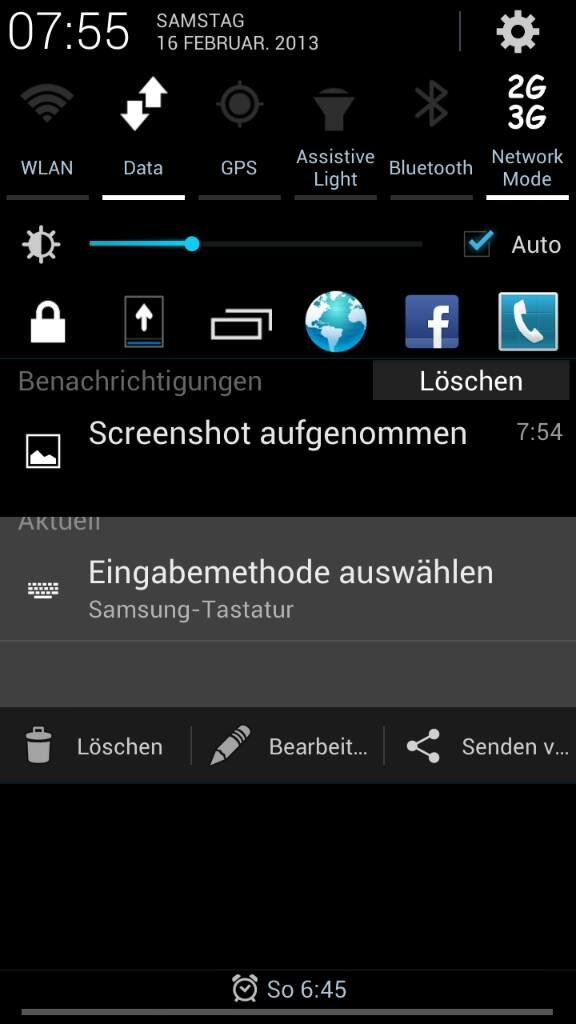

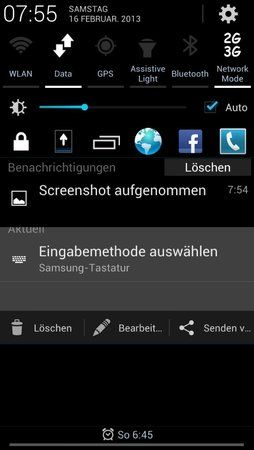

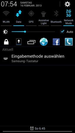

Moin,
Könnt ihr die Farben der Toogles einstellen? Ich kann es im Menü verändern aber in der Leiste tut sich nichts. :cool:
Funktioniert bei mir ohne Probleme (habe aber noch 3.5)
Nutzt Du die 3.5 oder 3.5.1?
Benutze die 3.5.1
Der ursprüngliche Beitrag von 09:58 Uhr wurde um 10:00 Uhr ergänzt:
Bedienungsfehler :banghead::D
Funktioniert doch :rolleyes:
:p
