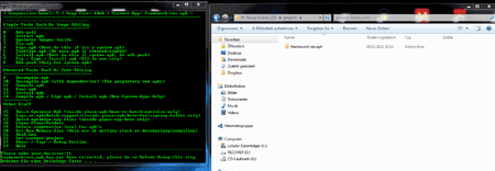

Ich bin zu doof um die apk zu koplimieren. Da kommt eine Meldung: fwres .apk is not extracted!
Sent from my GT-I9000 using Tapatalk
Vorher dekompilieren!?
Ja hab ich gemacht!
Dann wär aber die Fehlermeldung nicht.
Du nimmst die framework-res.apk und packst die in den Ordner "place-apk-here-for-modding".
Dann dekompilierst du mit "9 Decompile apk".
(ggf. vorher noch mit "22 Set current project" die framework-res.apk auswählen)
Im Ordner "projects" findest du dann einen Ordner "framework-res.apk".
Wenn nicht, dann ist irgendwas schief gelaufen. Steht dann in der log.txt.

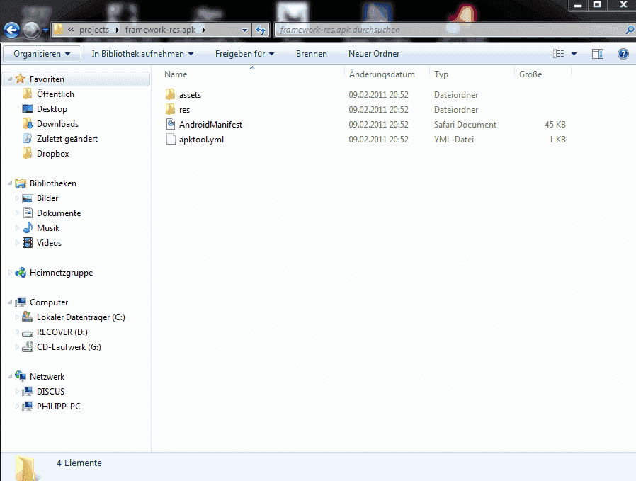

Ist im Ordner projects\framework-res.apk überhaupt was drin?
ach ja... jetzt muss ich leider auch mal den dummen spielen ^^... aber ich glaub ich bin echt zu blöd... der meint der befehl java wurde falsch ausgeführt oder konnte nicht gefunden werden :huh:... muss das ding nich iwie in den adb/sdk ordner rein?... ich will ja die XML in der apk bearbeiten können und so wie ich das verstanden habe muss der ganze kram dazu decompiliert werden? (is wahrscheinlich auch falsch :D)... werd mich mal im dev-forum umsehen
@scheich ja das hier:
Dann liegt's wahrscheinlich daran, dass deine ganzen veränderten .9.png nicht in Ordnung sind. Die Fehlermeldung hab ich in dem Zusammenhang zwar noch nicht gesehen, aber vielleicht sind es einfach zu viele Dateien, die kaputt sind ;)
