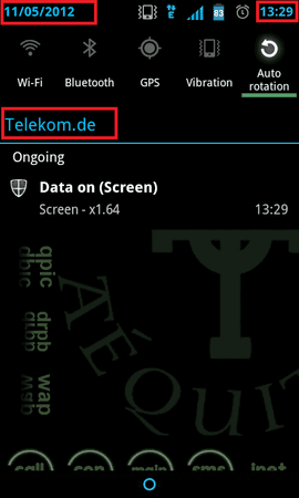

Guten Abend,
ich bin noch einwenig ungeübt beim themen :) aber hab mir alles soweit schon durchgelesen.
Die Notification Icons kann ich schon per Update.zip ändern.
Im Anhang habe ich mal einen Screenshot hochgeladen.
Die rot umrandeten Felder sind soweit ich das verstanden habe in der SystemUI.apk zu finden.
Dazu müsste ich nur diese dekompilieren um an die XML Files ranzukommen.
Als Tool verwende ich den vorgeschlagenen APK Manager 4.9. Nur wenn ich die SystemUI.apk auswähle und dekompilieren will erscheint ein Fehler.
(Siehe Anhang "error.txt").
Ich kann leider mit diesem Fehler nur rein gar nichts anfangen. Mit der framework-res.apk hat alles wunderbar funktioniert.
Kann mir jemand bei dem Fehler weiterhelfen?
Vielen Dank
