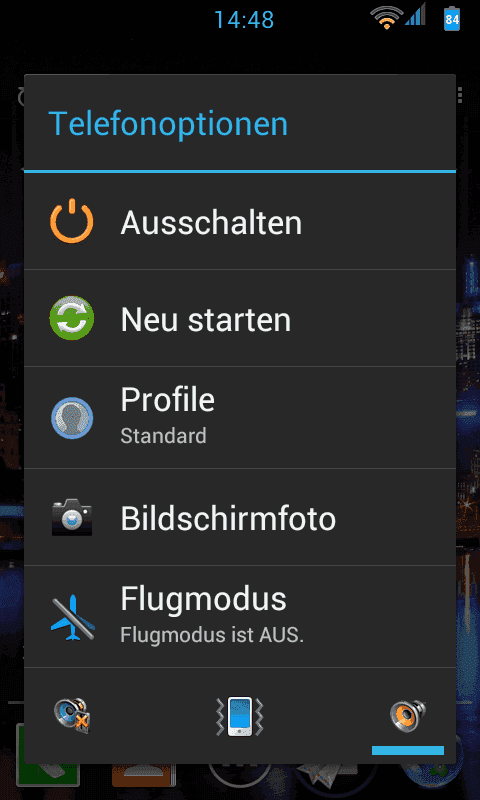

Im Ausschaltmenü habe ich schon die naja "Haupticons" ändern können, waren in der framework-res.apk. Dort sind meines Erachtens auch die pngs für die unteren 3 Menüpunkte: laut, lautlos+vibration. aber die bekomme ich einfach nicht getauscht? Andere pngs, die genauso heißen, wie das Original, habe ich schon reinkopiert! Es ändern sich aber nur die obigen, seitlichen Hauptmenübilder/icons. Woran kann das liegen? Muss ich die noch irgenwo tauschen?. Anbei auch ein Screenshot.

Habs doch noch hinbekommen :). Ist aber auch etwas verwirrend mit den ganzen Namen :).
Also falls jemand auch vor dem Problem stehen sollte: in der framwork-res.apk sind es die icons: ic_audio_vol.png, ic_audio_vol_mute und ic_audio_ring_notif_vibrate.png.
und dann kanns so wie im angehängten Screenshot aussehen.

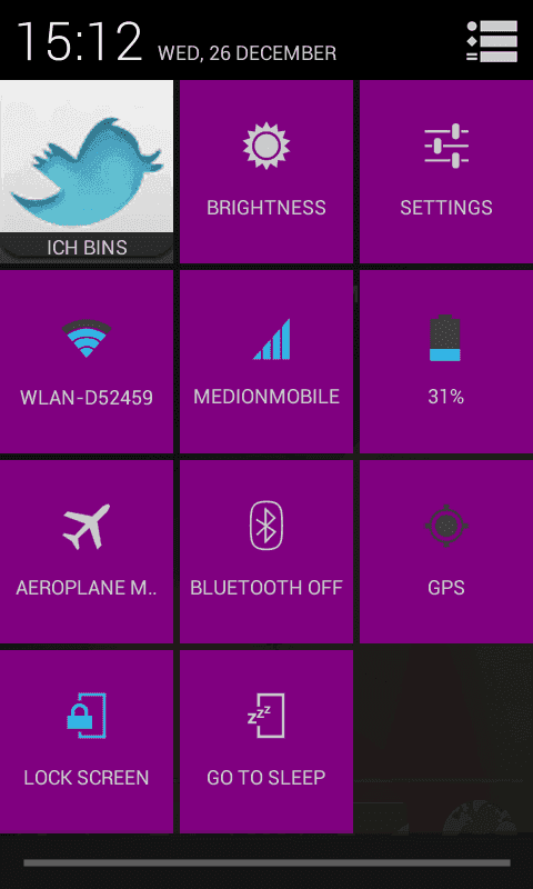

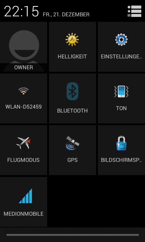

Hab mal wieder ein wenig rumprobiert und die Farbe ist, zugegebenermaßen, strange :). Zumal die Klick- oder Touchfarbe dann auch noch gelb ist :). Aber die kann man ja auch wieder ändern.
