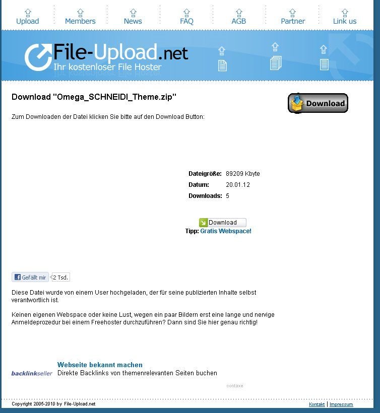

danke für alles na habs erst heute gesehen bin noch nit dazugekommen
Schon 5x runtergeladen und keiner hat sich bedankt oder mir ein Feedback gegeben:thumbdn:

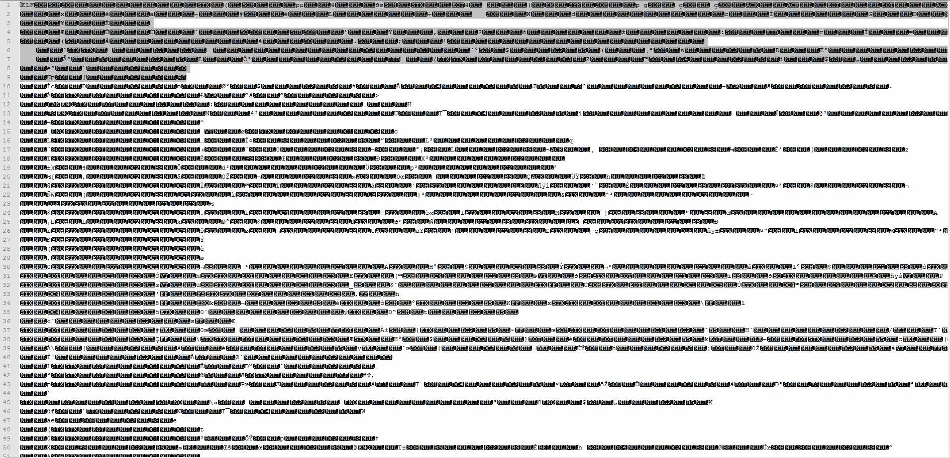

Was ist der Grund, dass in manchen Dateien nur
zu sehen ist?? Wie bearbeite ich die am besten?
Die Datei hat keine Endung!
kann grad leider keine Datei hochladen... zeigt einen Fehler an.
Bitte helft mir weiter :(
Hierbei handelt es sich um kompiliert xml - Dateien, die kannst Du erst bearbeiten, nach dem sie dekompiliert wurden. Schau dir dazu mal das Tool APK-Manager an. Mit diesem Tool ist so was machbar.

Hab jetzt axml printer... jedoch decompiled es die Datei nicht... ich könnte ausrasten... anscheinend ist es doch was andres als ne decompiled xml
scheint ne "unix elf" zu sein hat da jemand einen rat?
Sorry, habe mich im Tread vertan. Schau mal bei "Übersicht - Themes: verändern, erstellen, installieren" von scheichuwe rein. Dort ist alles fein erklärt.
