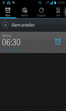

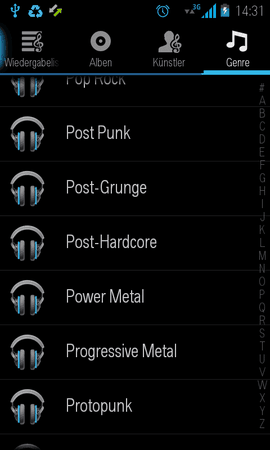

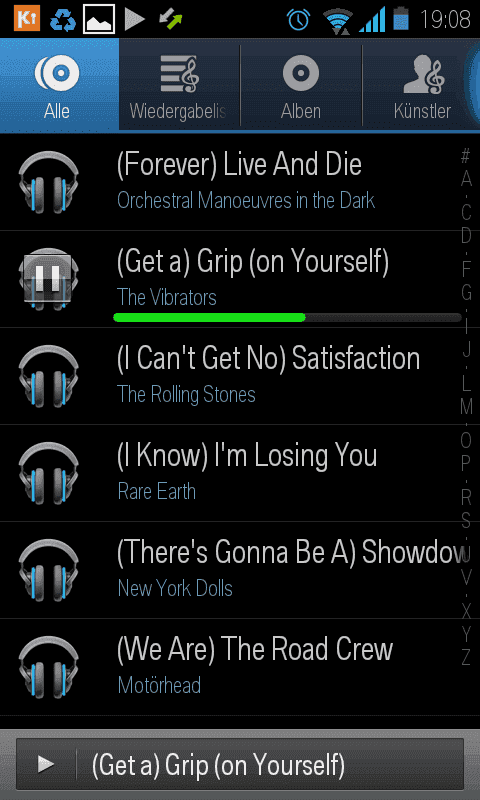

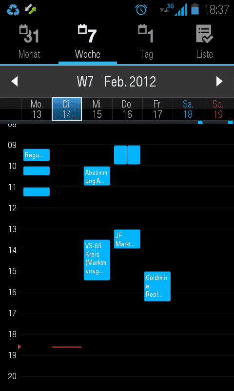

- Die Titelliste einiger Anwendungen, u.a. Kalender, Dialer, Kontakte, MP3-Player oder Task-Manager, erlaubt die Auswahl verschiedener Tabs (s. Screenshots 1 und 2).
Beim Kalender ist es mir gelungen, diese Tabs anzupassen (Screenshot 1); da lagen die entsprechen .png-Dateien in der entsprechenden .apk.
Nicht gelingen will mir das für die anderen genannten Anwendungen (beipielhaft MP3-Player in Screenshot 2). Da finde ich in den .apk-Dateien keine passenden .png's.

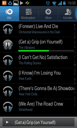

- Den Fortschrittsbalken einiger Applikationen habe ich anpassen können, für andere, z.B. MP3-Player (Screenshot 2), CPU-Spy oder Installationsfortschritt heruntergeladener Dateien, bleibt er in diesem eigenartigen Neon-Grün. Auch da finde ich keine Quelle für die .png's.

Also, zu der grünen progresspar: ich denke das das die tw_progressbar aus der framework-res. apk ist.
Das andere habe ich auch schon probiert und nicht hin bekommen.
Sent from my GT-I9100 using Tapatalk
Reaktionen: toscha42
Es gibt mehr als eine Bilddatei in der framework-res, die für Fortschrittsanzeigen verwendet werden. Da sind alle angepasst. Es muss aber mehr geben, denn ich habe immer noch einige neongrüne Anzeigen.
Hast du denn im MP3-Player oder in CPU-Spy eine gethemte Anzeige oder auch immer noch das Grün?

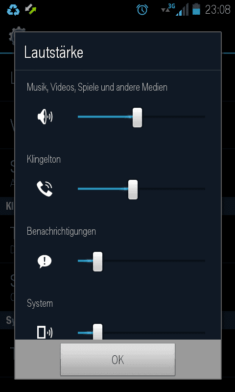

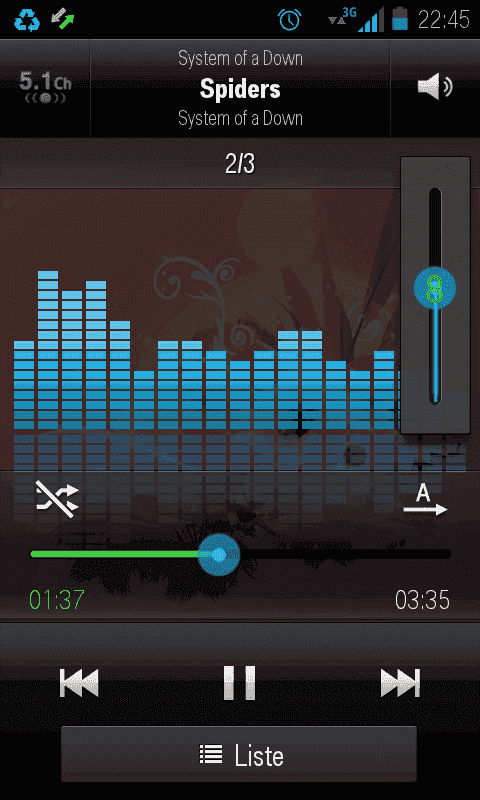

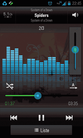

Klar ist die auch geändert. :)
Und bei der Lautstärke ist dann ganz offensichtlich, eine Anzeige ist grün, die andere blau (Screenshot).

Also... eigentlich dachte ich mit der frage der lautstärcke regelung ausserhalb der app, also im homescreen. Das müsste ja dann nämlich die selbe bar sein wie der fortschritsbalken im cpu spy.
ich habe kurz mal nachgeschaut und einmal ein bild mit dem namen tw_progressbar.9 in der framework-res und in der tw_framework-res gefunden. Was anderes giebts meines wissens nicht.
wenn du die bildschirmhellikeit regelst: blau oder grün?
Lautstärkeregelung und Helligkeit schaut aus wie hier (Screenshot). Und das ist alles, was ich an 'progress*' gefunden habe, und dennoch bleiben einige grüne übrig ...

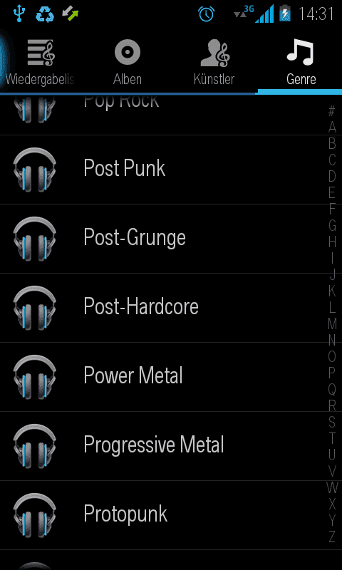

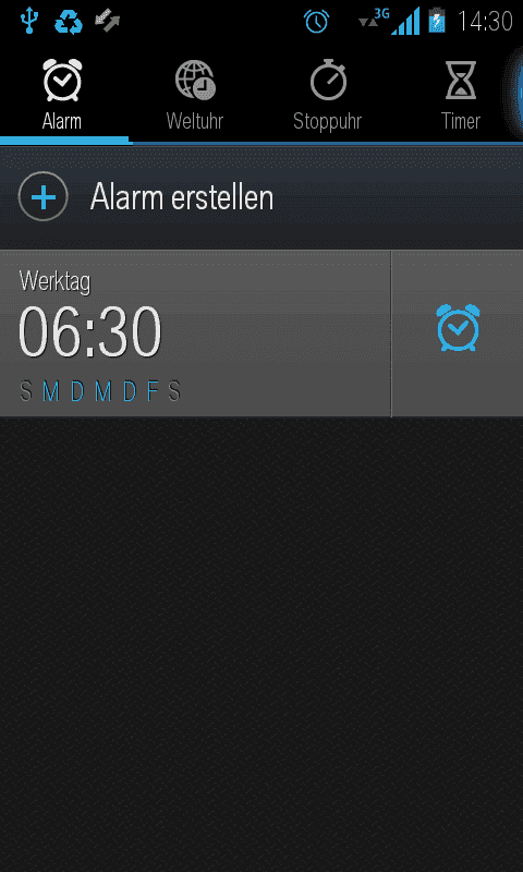

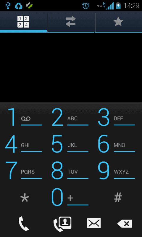

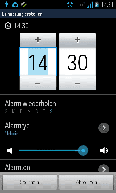

Anbei die aktuelle Mods (i.W. die Tab-Leiste), zusätzlich zu den bisherigen Anpassungen.
