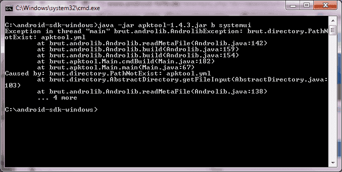

Habe ich auch gemacht und da bekomme ich die Meldung (siehe Screenshot) und ich erhalte kein dist Verzeichnis
der Ordner systemui befindet sich aber im selben Ordner wie die APKTOOLS

Die SystemUI.apk ist manchmal etwas zickig beim Kompilieren. Versuch mal, die nur zu dekompilieren und ohne etwas zu verändern gleich wieder zu kompilieren. Das sollte ohne Probleme durchlaufen.
Wenn das funktioniert, dann kompiliere sie ohne sonstige Veränderungen - also auch keine Icons etc., nur mit der neuen styles.xml. Das sollte dann auch funktionieren.
Die Fehlermeldung in deinem Screenshot hat aber sicher nichts mit irgendwelchen Verzeichnissen zu tun, die Fehlermeldungen der apktools sind leider nicht immer sonderlich aussagekräftig.
