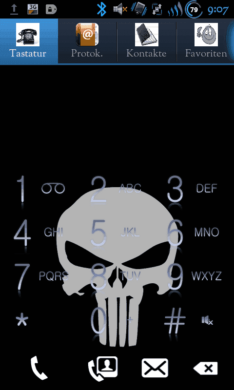

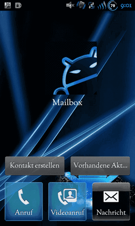

@ Android_FanX79
Wenn alles gemacht hast, sollte es wieder so aussehen ! Dein Dialer dann eben ohne den Punisher.
Bei den Symbolen oben teste ich mich gerade noch durch, daher die Farbirritationen. :D
