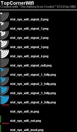

dazu finde ich dieses Tool genial:
https://www.android-hilfe.de/forum/...icon-creator-aktuell-version-11-0.323640.html
mit Deinen Kenntnissen dürftest Du damit keine Probleme haben.
Der Vorteil liegt darin, dass ein passendes Zip erstellt werden kann, welches nur Deine Änderungen beeinhaltet.
Ich ergänze/tausche die Icons inzwischen per WinRar direkt im Zip.
Als Beispiel meine WiFi-Anzeige (wird von weiss auf blau bei Google-Verbindung)
Evtl. musst Du die Namen der png an Deine SystemUI.apk anpassen
Reaktionen: JobbeDeluxe
