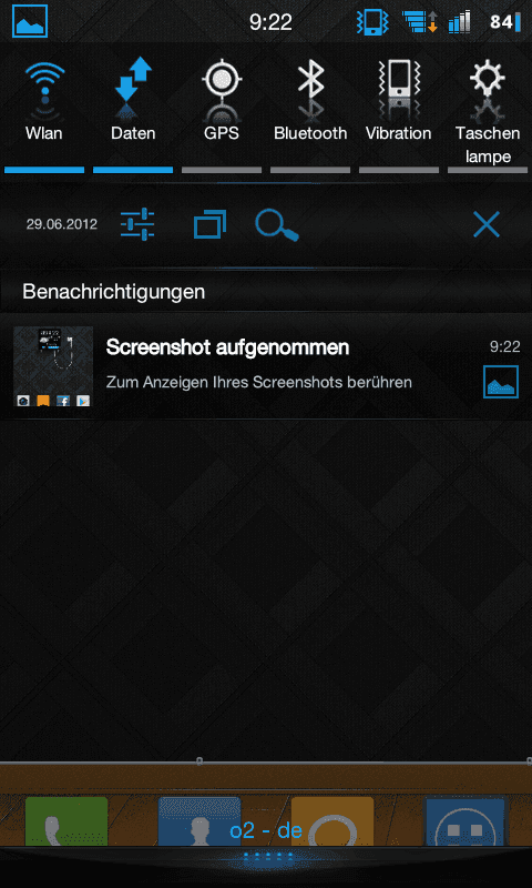

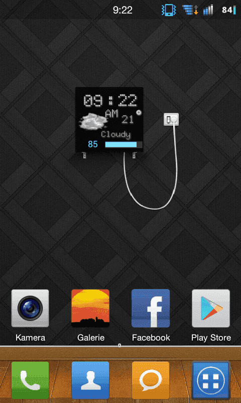

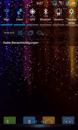

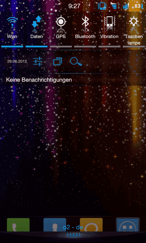

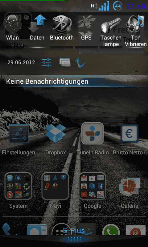

@stefan1381: Hab mal ein wenig weiter getüftelt, falls du noch nicht weiter gekommen bist. ^^ siehe screens (toggles)
hier nochmal mit anderem Hintergrund zur besseren Veranschaulichung :)

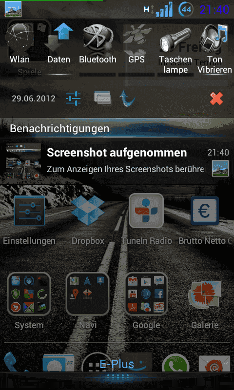

@ all
So habe es jetzt so wie ich es möchte. :)
Übers WE mach ich eine Anleitung, es muss einiges geändert werden.:scared:
Für goa Rom 4.8
Auf eigene Gefahr.
-1- zip file in die interne sd card
-2- reboot in recovery
-3- backup Machen --Wichtig falls es doch nicht geht bei euch.
-4- wipe cache
-5- wipe dalvik cache
-6- flash zip file
-7- reboot
@Marcel2909
Du kannst es gerne bei dir mit aufnehmen in deiner Liste.

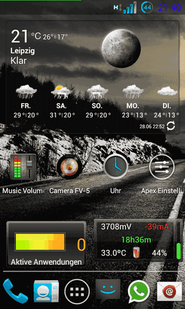

  • Goatrip 4.8 +Turkbey theme Statusbar Transparent.zip

ich habe bei mir 6 Buttons a 3 Reihen.
das heißt wenn ich die Buttons nach links ziehe kommen nochmal 6 Buttons.
