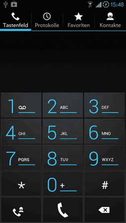

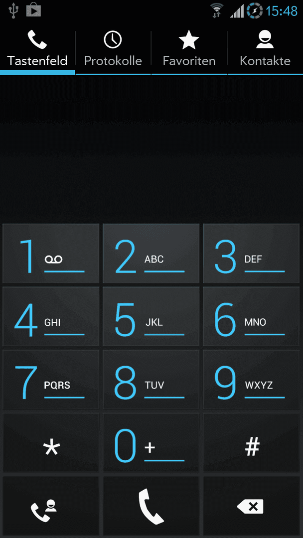

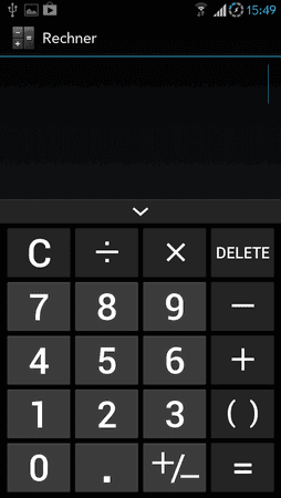

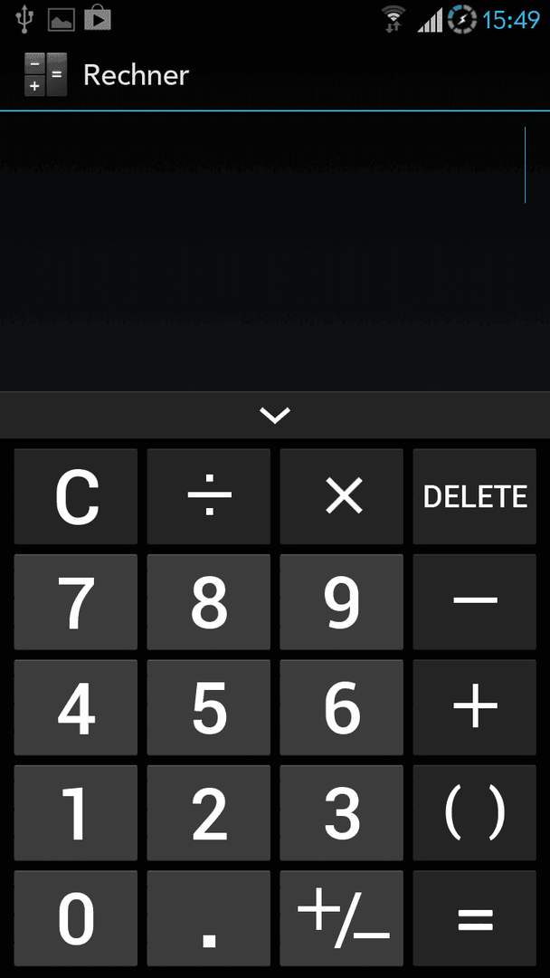

Von den drei Dingen die ich ändern wollte haben schon einmal zwei funktioniert:biggrin:
Dialer und der Taschenrechner
