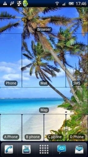

Hier Pic für blaue statusbar
wie gwünscht
thx
