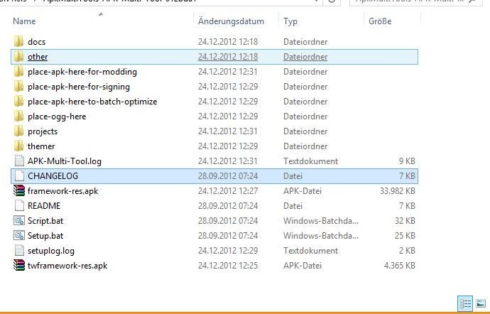

wo soll ich die 2 framworks hintun?
nach place apk here for modding.
immer in diesen pfad, wo du deine apk's hinlegst um zu decompilen.
ist aber bei jedem tool anders. bei deinem in dem genannten ordner

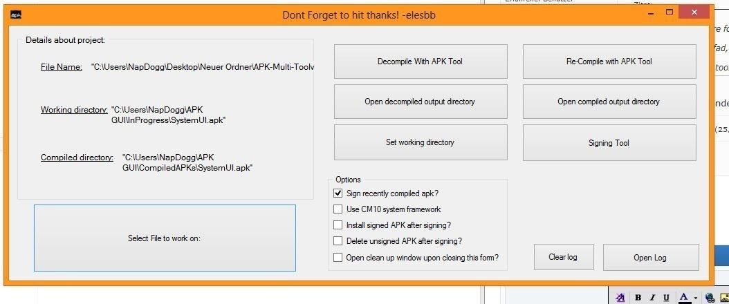

es funzt einfach nicht
gibt es vielleicht ein anders tool mit dem ich es machen könnte?

kennst das hier?
also erstens lese ich aus dem log, dass du eine bereits gemoddete/bearbeitete systemui zu decompilen versuchst.
einige .9er sind "falsch" bearbeitet worden und haben den 1px rand nicht. deshalb wurden die als normale png's gespeichert.
ist aber nicht die ursache der fehler, jedoch für später problematisch, weil das system probleme kriegt, wenn du die so verwendest.
Das Problem ist, dass die framework immernoch nicht installiert ist oder eben nicht richtig.
ich bevorzuge die manuelle variante des apktools.
im anhang mal das apktool, das deine framework garantiert richtig installiert. ich habe mit diesen anderen tools auch immer probleme sie korrekt zu installieren.
ich verwende das apktool im anhang um die frameworks zu isntallieren und die anderen (option apktools) um zu arbeiten.
entpache den ordner. lege da in den hauptpfad die framework-res.apk und die twframework-res.apk.
öffne den emulator und gibt folgende befehle ein:
apktool.bat if framework-res.apk
apktool.bat if twframework-res.apk
danach decompile die apk nochmals. egal mit welchem tool. ob dieses hier oder dem anderen von dir.
