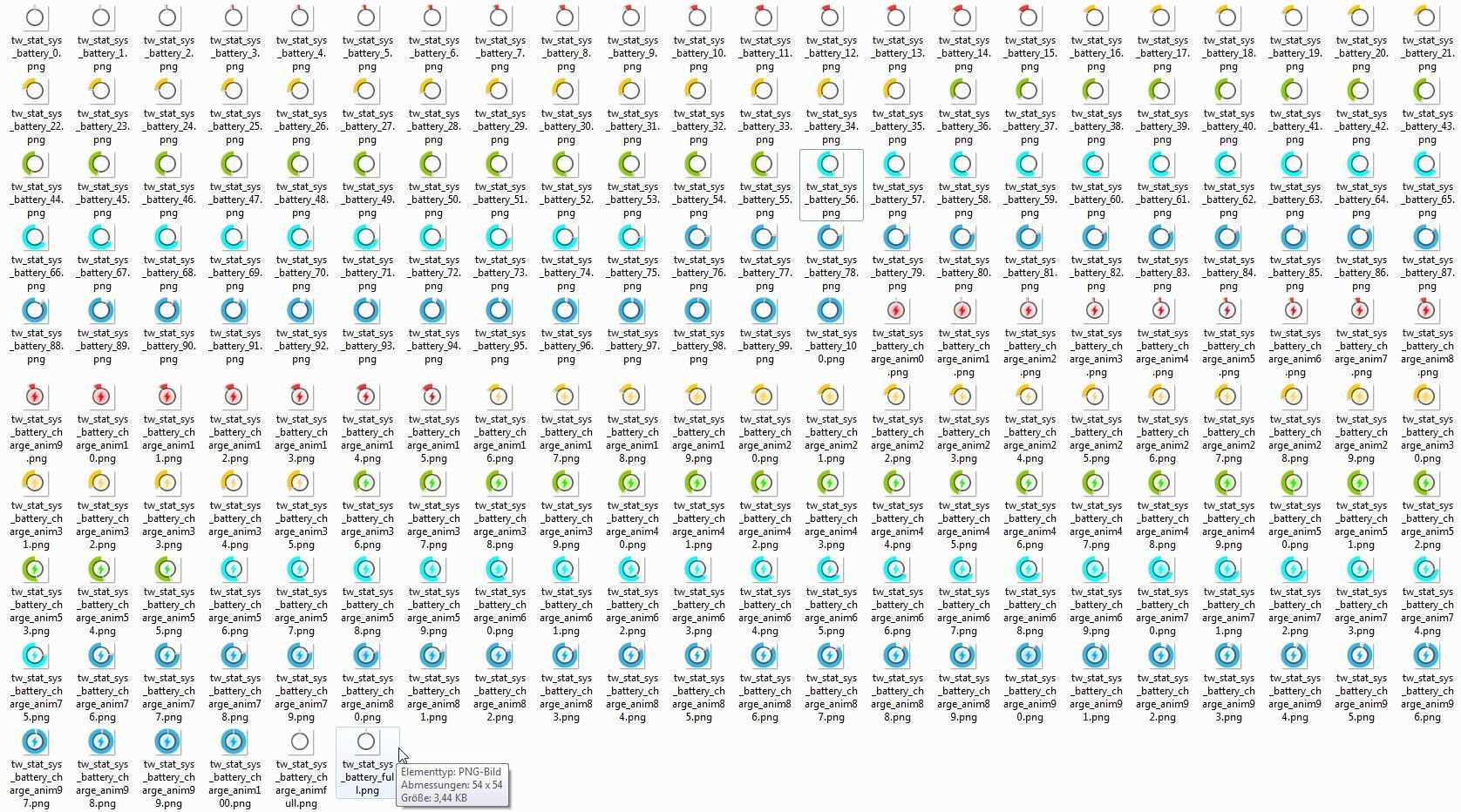

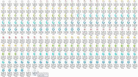

Mit einer Stock SystemUI.apk kann das so nicht funktionieren.
Durch das in der heruntergeladenenZIP enthaltene Script werden in der Original SystemUI.apk
nur die ca 10 Bildchen der normalen Akku Anzeige ausgetauscht
Dadurch auch die falsche Pronzentangabe
Die Ladebildchen werden überhaupt nicht ausgetauscht
Bei den XDAs gibt es einen Mod der die Batteryanzeige korrekt tauscht.
Den Mod runterladen und entpacken
Dann die SystemUI.apk mit 7 Zip öffnen und die Bildchen aus dem hierbeschriebenen Mod (vorher entpacken) über 7zip in die SystemUI.apk kopieren
Die so veränderte SystemUI.apk wieder mit 7Zip in den Mod von XDA kopieren
und flashen
Dann funktioniert es auch korrekt.
Allerdings ist die im Mod der XDA enthaltene SystemUI.apk anscheinend eine Deodexed. -> Bei jedem Systemstart kommt nun die Anzeige Anwendungen werden geladen. (Da wird dann der Dalvik für die SystemUI.apk gebaut)
Ich werde heute Abend mal eine MultiColor Version hier hochladen
UPDATE
Hatte ich vergessen zu erwähnen, der Mod erstellt im gegensatz zu dem was in der enthaltenen Config Datei steht kein Backup bevor er die SystemUI.apk patcht!
Also vorher die SystemUI.apk sichern!
Update 2:
Hier mal das was ich gebastelt habe
Der Dank geht an die XDAler für die Battery Themes und für den Mod und an Masta_Gee81 für den Link zu den Themes mit den Mods für S2 und S4.
MultiColorBattery Mod aus Theme 438-445
red 0-15%
yellow 16-35%
green 36-55%
cyan 56-75%
blue 76-100%
White Full
DropBox (100%-battery-MultiColorMod-mf8-mg1-mga.zip)
Original MGA Battery
DropBox (OriginalBattery-mga.zip)
