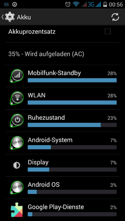

Der Akku meines THL 2015 hält auch bei geringer Nutzung nicht lange durch. Das Huawei G700 mit ähnlichen Daten und Dual SIM hielt den ganzen Tag. Das THL muss nach spätestens 12 Stunden an den Strom.
Auffallen tun mir die recht hohen Werte für Mobilfunk Standby und WLAN, die immer wie festgefressen auf je 28% stehen. Das Display im Gegenzug nur bei 6%, was die geringe aktive Nutzung beweist. Trotzdem hält der Akku nur 12 Stunden.
Ist es bei euch ähnlich?
Anbei ein Screenshot
Wenn Dein Mail-Programm aller 15 Minuten nach neuen Mails sucht, dann ist der Akku ratz fatz leer.
Das steht hier aber nirgendwo ..
Ich habe k9 auf alle 30 Minuten, wie beim Huawei damals aber auch.
Und da wunderst Du Dich?
Solltest Dich mal mit IMAP auseinander setzen - das realisiert man über IMAP idle.

Danke für deine Antwort. Mich wundert auch, dass man keine genauen Details sieht wenn man die Werte anklickt. Bei anderen Modellen sieht man zB einen Balken auf denen zu erkennen ist wie gut oder schlecht das Netz in der Zeit war wenn man Mobilfunk Standby anklickt.

Klicke mal auf die Verlaufanzeige (oder den Schriftzug) und schau, wie schlecht das netz wirklich ist.

Der Standby Verbrauch ist ist zwar relativ hoch, es laufen zur Zeit ein paar Monitoring Apps (wollte dem Stromfresser so auf die Schliche kommen), Mailprogramm, Whatapp, Wetterapp, Google Play Dienste. Ich habe als Versuch schon in den Entwickleroptionen den Haken bei "Aktionen nicht speichern" gesetzt in der Hoffnung dass dadurch die Apps vom weiterlaufen im Hintergrund nach Beendigung abgehalten werden. Außerdem kann ich ja beim THL ein Hintergrundprozesslimit einstellen, aber auch mit der Einstellung "Keine Hintergrundprozesse" war der Verbrauch ähnlich hoch.
Grundsätzlich ist das Hauptproblem aber der Verbrauch wenn das Handy aktiv ist. Spiegel Online lesen, ne Runde CoC, Internet... da brät es mir halt mal eben 2% Akku pro Minute weg. Und es wird wirklich unangenehm warm, dachte eigentlich der Octacore sollte bei den Anwendungen nur müde lächeln. Kenne ich so nicht vom alten Razr mit Single Core.
