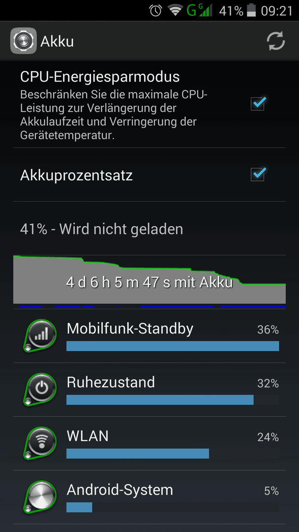

Ich verwende ein altes Ladegerät (Motorola) am Bett (auch weil ich zu faul zum austauschen bin) diese bringt 0,7A bei 5,3Volt (die Volt Zahl liegt auch beim laden des THL5000 an).
Angehängter Screenshot zeigt was ich mit diesem NT seit dem letzten Laden von 8% bis 100% über Nacht an Laufzeit heraus hole, die Display in Time ist 4h 47m.
Es liegt an der Qualität des NT, ob der Akku ganz voll wird oder nicht. Denn mit einem alten China NT (von CynusT1) wird mein THL5000 auch nicht zu 100% voll, weil beim Laden die Spannung auf 4,2 Volt herunter geht (gemessen).
