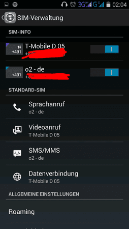

3G/UMTS kannl nur einer der beiden Slots zur gleichen Zeit. Welcher es kann ist über die Einstellungen zu konfigurieren.
Über welchen Slot die MobileData laufen ist ebenfalls über die Einstellungen zu konfigurieren. Vorzugsweise sollte man da den Slot nutzen der das 3G zugesprochen bekommen hat.
Über welche SIM Telefoniert wird, kann man dauerhaft festlegten oder (!) jedes mal manuell auswählen.
Die SMS App hat für jede SIM einen bunten Pfeil zum senden.
Ich gehe davon aus, dass du WA schon am laufen hast und es auch weiter mit deiner 1&1-Nummer tun soll.
Daher kannst du dir ganz einfach eine 2. SIM für Daten zulegen. Diese in den (2.?) freien Slot stecken, das 3G auf den 2.Slot schieben, Datenverbindung auf den 2.Slot festlegen.
Sprachanruf und SMS auf den 1.Slot festlegen.
Was man mit Videoanruf macht, weiß ich nicht, da ich das nicht nutze.

Es gibt keinen GSM Slot und keinen und keinen 3G Slot.
Beide Slots sind frei konfigurierbar.

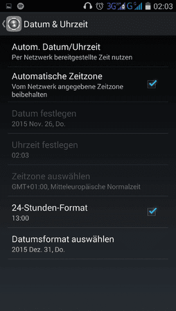

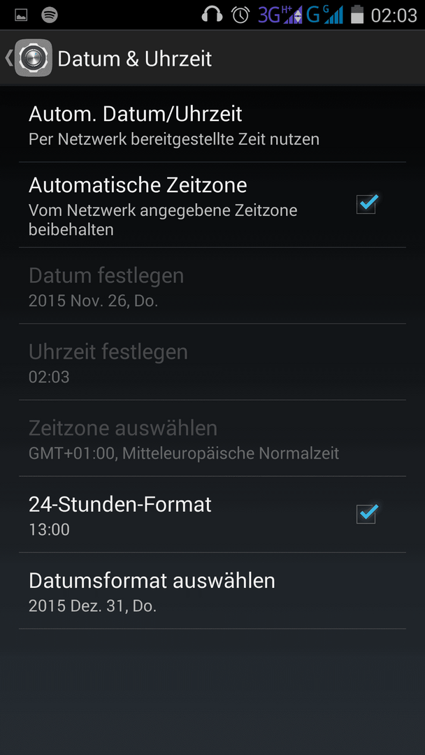

Kurze Frage:
Von welcher Sim nimmt sich das Handy die Systemzeit?
Von der Telefon oder der 3G Karte?
Gerade ist ca 19 Uhr und nicht 2 Uhr nachts...

Die Uhrzeit ist in beiden Netzen (SIMs) die gleiche.
Aber leider hat das THL5000 ab und an das Problem das im die Zeitzone verrutscht, oder der automatische Abgleich nicht funktioniert.
Versuche zuerst die Automatische Zeitzone zu deaktivieren, dann bewusst eine falsche Zone einstellen, THL5000 neu starten, Zeitzone wieder korrekt einstellen.
Hilft das auch nicht, dann die Automatische Uhrzeit & Zeitzone deaktivieren, bewusst eine falsche Zone einstellen, THL5000 neu starten, Zeitzone & Uhrzeit wieder korrekt einstellen.
Dann wieder die Automatik bei beiden rein und Daumen drücken.
Reaktionen: schenkelklopfer
ok, also doch kein O2 Problem wie ich ursprünglich vermutet hatte...
nach einem Neustart geht es ja immer wieder, aber nervig ist es trotzdem!
