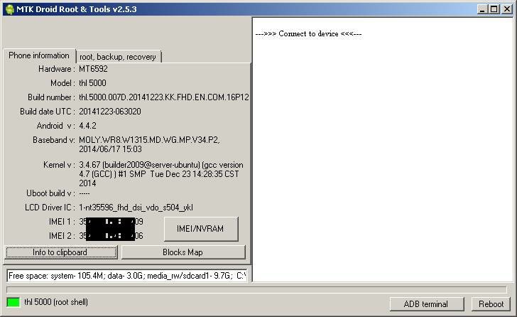

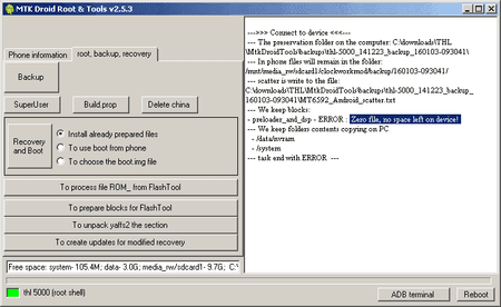

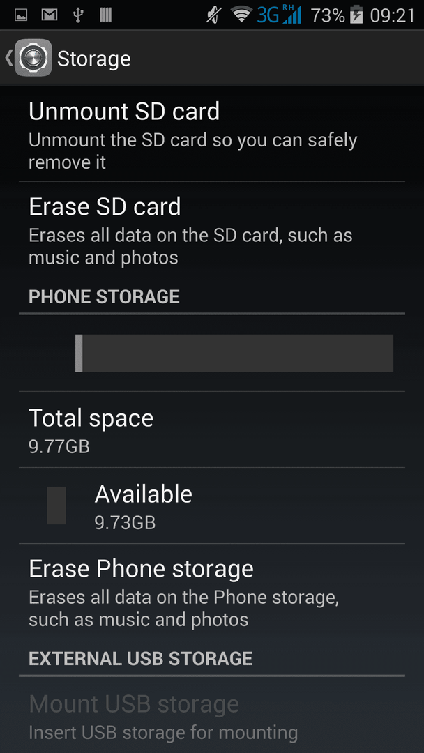

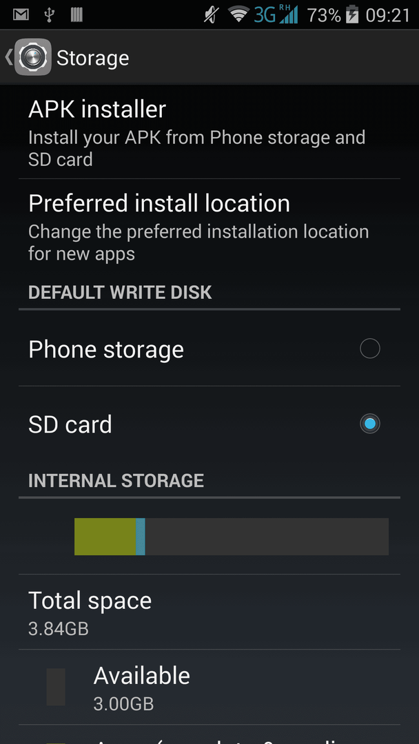

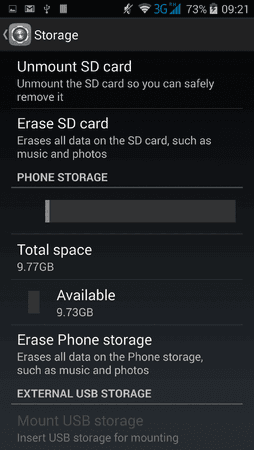

ich bekomme dieser fehler während ein Backup mit MTK Droid tools: "Zero file, no space left on device".

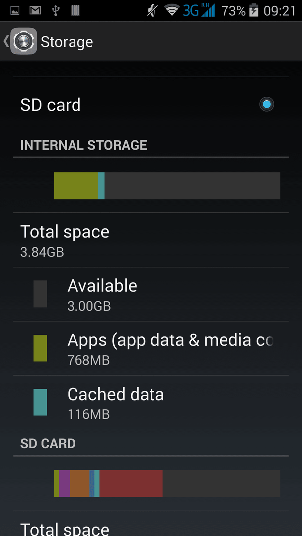

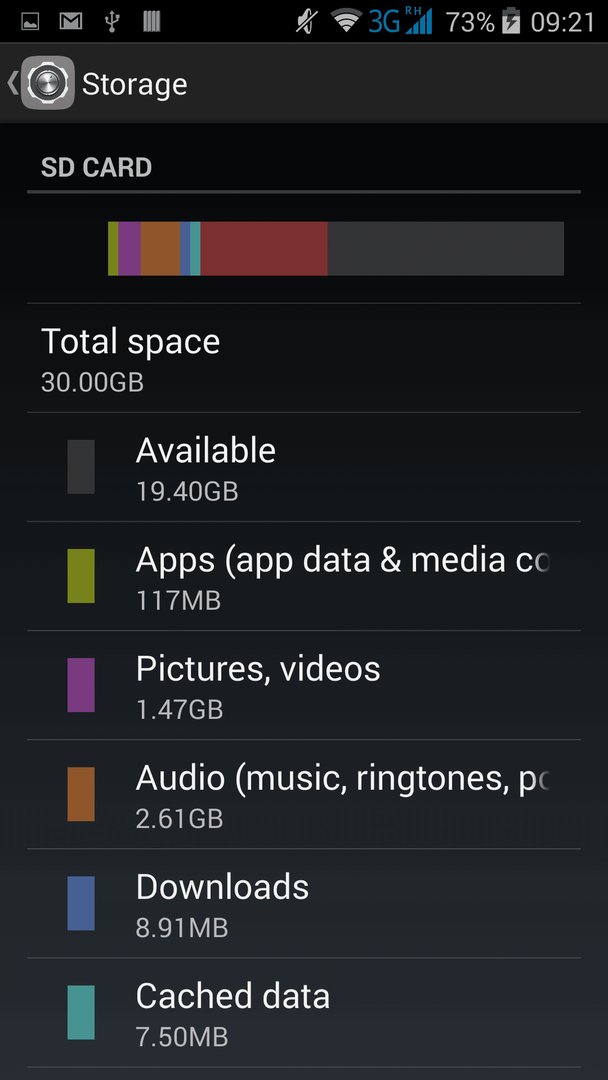

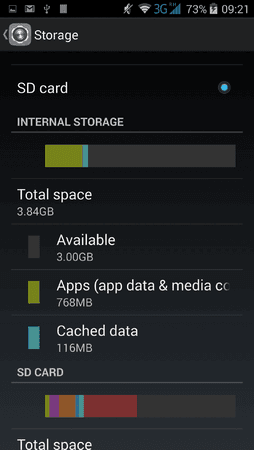

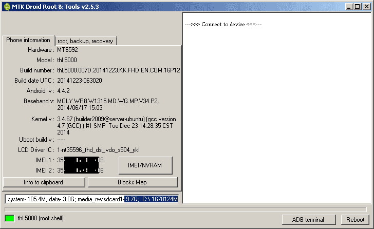

Ich habe viel platz auf dem handy. Interne speicher 9.77GB frei, SD karte 19GB frei.
Leider ist der default partitionierung 4GB für android selber, siehe Anhang.
1.5TB frei auf C:

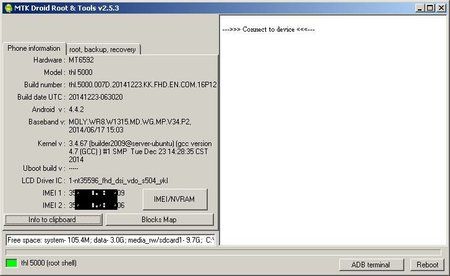

Ich habe THL 5000 mit stock firmware und partitionen(siehe screenshots).
Die ClockWorkMod Ordner wird während dem Backup auf die 9.77GB interner Speicher gelegt, bleibt aber leer, außer ein md5 Datei.
Hat jemand/in eine Lösung?
Vielen Dank für Ihre Hilfe.

Ist ein seltsames Verhalten.
Schau mal nach, ob es das Verzeichnis /mnt/media_rw/sdcard1/clockworkmod/backup/160103-093041/ gibt und Du dort in der ADB Shell lSchreib-Rechte hast.
Sonst frag mal konkret @Ora , da er viel mit dem Tool gearbeitet hat.
Vermutlich kommt das Tool nicht mit dem SD Mapping zurecht... Klarheit bringt dieses File
<wurzel_des MTK DT Tools>\log.txt
Stelle dieses bitte zur Verfügung
Im übrigen empfehle ich die Sicherung nach meiner in der Signatur beschriebenen Methode (Tipp5)
Code:
01/01/16 15:33:00 /dev/fuse on /storage/sdcard0 type fuse (rw,nosuid,nodev,relatime,user_id=1023,group_id=1023,default_permissions,allow_other)
MTK DT Sicherung funktioniert nur, wenn es im System einen freien Platz auf sdcard1 gibt!
zB.
Code:
20/08/14 20:29:20  --- Backup Button
20/08/14 20:29:20  --- Sicherungsverzeicnis auf dem Computer: C:\Daten\Archive\Archiv_Hardware\Android Note\Tools\MtkDroidTools_v253\backups\A-9_140731_backup_140820-202920\
20/08/14 20:29:21  --- Im Phone werden die Dateien in diesem Verzeichnis gespeichert: /storage/sdcard1/clockworkmod/backup/140820-202920/
20/08/14 20:29:21  --- scatter es schreibt in die Datei:
C:\Daten\Archive\Archiv_Hardware\Android Note\Tools\MtkDroidTools_v253\backups\A-9_140731_backup_140820-202920\MT6589_Android_scatter_emmc.txt
20/08/14 20:29:21  --- Wir erhalten Blöcke:
20/08/14 20:29:21  - preloader_and_dsp
20/08/14 20:29:26 8192+0 records in
20/08/14 20:29:26 8192+0 records out
20/08/14 20:29:26 4194304 bytes (4.0MB) copied, 4.718552 seconds, 868.1KB/s
20/08/14 20:29:26 /storage/sdcard1/clockworkmod/backup/140820-202920/files/preloader_and_dsp
Also mal versuchen eine TF Karte einzulegen. Falls aber eine drin ist, dann wird diese falsch gemappt.
Lösung: Karte raus und/oder Default Write Disk auf interne Karte stellen und Sicherung im Recovery Mode (CWM) und DT durchführen.
