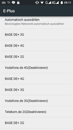

E-Plus bekomme ich gar nicht angezeigt, und ehrlich gesagt bin ich jetzt noch verwirrter als vorher. Meine Sim-Karte heißt o2-de, ist von Klarmobil, funkt über E-Plus und das heißt aber eigentlich Base?
Bei mir wird manchmal "o2" und manchmal "Klarmobil" angezeigt, was genau ist denn jetzt was?
