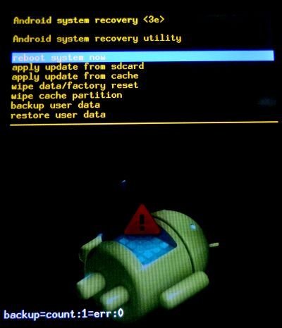

Das schaut nach unschönen "Resten" von Programmen aus. Und ich gehe davon aus, daß dein THL nicht gerootet ist.
Versuche zuerst in die Recovery zu booten und dort den Cache zu löschen. THL5000 ausschalten, wenn es komplett aus ist (nach der Vibration), VOL+ (lauter) & Power Taste drücken und halten bis du Andy (das Android-Männchen) auf dem Rücken liegen siehst. Jetzt musst du (ich weiß nicht mehr welche Taste/Softkey(unter Display)) drücken. Dann sollte sowas zu sehnen sein JFX4MdQ.jpg
Das ist Standard Recovey was (fast) jedes Android besitzt. Hier "fährst" du mit der "leiser" Taste auf "wipe cache partition" und bestätigst es mit (Power oder Lauter). Jetzt müsste auf dem Display vieeeele "no" und ein "yes" sein, also auf das eine "yes" und wieder bestätigen.
Danach auf "reboot system" und wieder bestätigen.
Wenn dein THL5000 jetzt immer noch Zicken macht beim booten, dann bleibt fast nur noch ein "zurücksetzten auf Werkseinstellungen", zuvor solltest du alles wichtige sichern und dann nix wie zurück zum Händler. Ich hoffe nur, daß dieser in Deutschland sitzt.
