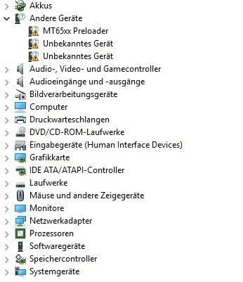

Wollte jetzt mal aus Neugierde versuchen mein THL uber flashtool aufzusetzen, Anleitung habe ich nur erkennt mein PC oder das Programm mein Handy nicht. Treiber habe ich installiert...
Gerätemanager öffnen. (Windows-Taste + Pause - dann Gerätemanager)
Nun ausgeschaltetes Telefon anschließen. Was passiert?
Manchmal ist es notwendig nun die Reset-Taste am Telefon zu betätigen.
Msn hört des Sound der kommt wenn man etwas ans USB anschließt, es erscheint folgendes Bild aber MT65xx verschwindet schnell wieder...
Und beim Smartphone erscheint dfie Anzeige dass geladen wird (also der Prozentsatz).

Völlig normales Verhalten.
1. Der Treiber wurde noch nicht installiert (gelbes Ausrufezeichen)
2. Selbst mit installiertem Treiber "schaut" das Telefon nur kurz, ob ein Befehl vom SPFT kommt und schaltet sonst auf Lademodus
