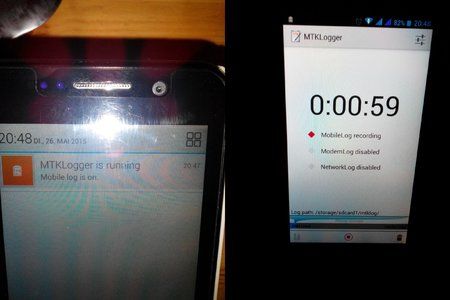

also der Akkutausch hat nichts gebracht.
Es erscheint kurz nach dem Einschalten des Gerätes die Meldung " MTK Logger is running" und unten drunter steht dann noch "Mobile log is on".
Ich hab noch 2 Bilder davon gemacht, vielleicht kann mir doch noch jemand einen Tipp geben.
Für weitere Hilfe bin ich sehr dankbar..
Grüße Klaus

Dann ist das einfach im Engineer Mode eingeschaltet worden. (Btw. in der Build.prop)
Aber hat sich an der Laufzeit etwas verändert?

Mit *#*#3646633#*#* in den Engineer Mode, dann auf "Log und Debugging" --> "MTK Logger" .. nun hier alle Haken weg.

vorhin habe ich beide THL nebeneinander gelegt und hab dann den Engineer-Mode aufgerufen nachdem ich *#15963#* eingegeben hatte.
@N2k1: Bin dann genauso vorgegangen wie du das beschrieben hast, das war absolutes Neuland für mich.
Habe dann den MTK-Logger aufgerufen und bin dann oben rechts in die Einstellungen, dann kam die nächste Seite mit "Settings".
Im Menü "General Settings" sind bei meinem Phone in "Mobile Log, Modem Log und Network Log" die Symbole rechts an also blau unterlegt, bei dem von meiner Freundin war alles aus, also der Balken mit dem O und dem I waren grau unterlegt.
Jetzt wußte ich nicht was ich machen sollte, ich habe mich dann entschlossen bei ihrem Phone in "General Settings auch alles einzuschalten, so daß rechts die Felder blau unterlegt sind. Dann bin ich aus dem Engineer-Mode raus und habe einen Restart gemacht.
Nach dem Einschalten des Gerätes kam dann die Meldung "Mobile Log Is On" noch einmal. Daraufhin bin ich nochmals in den Engineer-Mode, habe die Einstellungen im MTK-Logger nochmals kontrolliert, war aber alles noch so wie ich es eingestellt hatte. Dann habe ich das Phone direkt ausgeschaltet.
Habe dann ca. 1 Minute gewartet und es neu eingeschaltet und siehe da,
es fährt ruckzuck hoch und MTK-Logger ist nicht mehr erschienen.
Daraufhin hat meine Freundin, ihre Spiele mal getestet, WhatsApp, Threema, W-Lan und GPS, ging alles ohne Probleme und richtig schnell und flüssig. Jetzt haben wir beide Geräte mehrmals aus- und eingeschaltet und beide fahren gleichzeitig schnell hoch.
Ich werde das jetzt mal die nächsten Tage beobachten und berichten, aber was ich nicht verstehe, warum so etwas plötzlich auftritt.
Auf jeden Fall für heute erstmal für alle einen schönen Abend
Grüße Klaus..... und ich bin froh daß es solche Foren gibt
