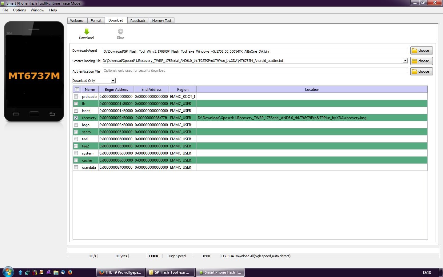

Kannst du einen Screenshot vom Programm machen, bevor du das Gerät anschließt?
Achja, anderer USB Port?
USB port alle ok

@Miss Montage
Leider auch nicht

Die Treiber werden nicht richtig installiert. code 10, Das Gerät kann nicht funktionieren!!!
@dadash
Du drückst aber auf den Download Button oben links BEVOR du es ansteckst? (sry, dass ich diese "dumme" Frage stelle)
Reaktionen: Miss Montage
@Melkor
Spielt es eine Rolle?
Nachdem....
Ja das spielt eine Rolle. Erst den Download Button drücken und dann Smartphone an den PC stöpseln. :)
Ansonsten ist die Chance sehr groß das das T9 nichts weiter macht als den Akku zu laden.
