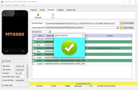

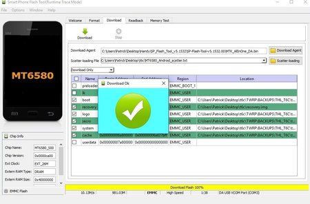

danke schonmal für deine Mühe. Problem ist jetzt aber, ich kann zwar flashen was ich möchte, aber ich kann das Handy nicht booten. Vielleicht ,habe ich auch einfach etwas übersehen.oder liegt es wie bereits erwähnt an der lk.bin und wie könnte man das Problem dann lösen?

..hmm, ich schau mal, ob ich mit einem Windowsrechner und dem SPFT die lk.bin da runterfischen kann..
