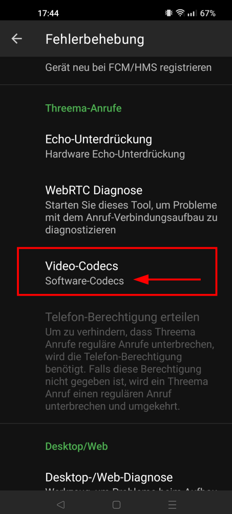

Vielleicht für jemand anderen Mal interessant.
Auch wenn ich es nicht verstehe, die (momentane) Lösung bei mir:
Einstellungen > Über Threema > Fehlerbehebung > Video-Codecs
Habe alle Video Codecs durchprobiert und nur bei der Einstellung "Software-Codecs" hat es funktioniert

Bei mir steht es auf "Hardwarebeschleunigt".
So sollte es auch in der Regel sein.
Bei meinem Pixel 6 und dem Tablet und auch lange Zeit bei dem OnePlus 8T war es so.
Nur jetzt funktioniert die Video-Telefonie nur mit der Einstellung "Software-Codecs".
Wie geschrieben, keine Ahnung warum, habe es an den Threema Support weitergereicht.
