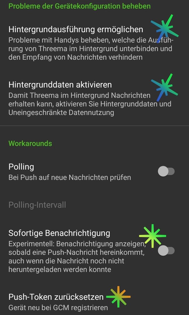

Bitte navigieren Sie in Threema zu «Einstellungen > Fehlerbehebung > Probleme der Gerätekonfiguration beheben». Wählen Sie zunächst «Hintergrundausführung ermöglichen», und befolgen Sie die Anweisungen auf dem Bildschirm. Wählen Sie dann «Hintergrunddaten aktivieren», und befolgen Sie die Bildschirm-Anweisungen.

Die Benachrichtigungen funktionieren jetzt!
Ich habe "Sofortige Benachrichtigung" aktiviert und "Push-Token zurücksetzen" durchgeführt. Mittlerweile habe ich die sofortigen Benachrichtigungen wieder deaktiviert und es geht immernoch. Es lag also wohl am Push-Token. Danke Sch@tti!
