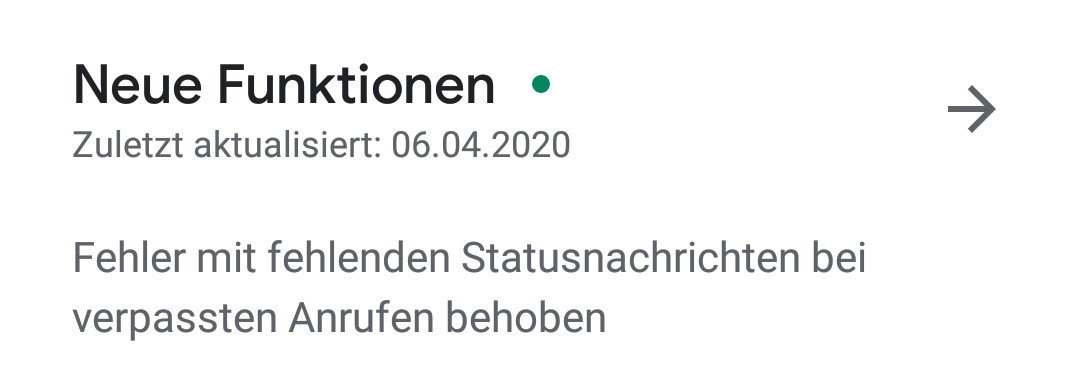

Gerade trudelt ein Update zu diesem Fehler herein. War das Problem vielleicht schon bekannt?
Wenn nicht waren die Jungs aber fix. :)
Und funktioniert wieder. :thumbsup:
