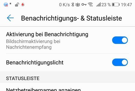

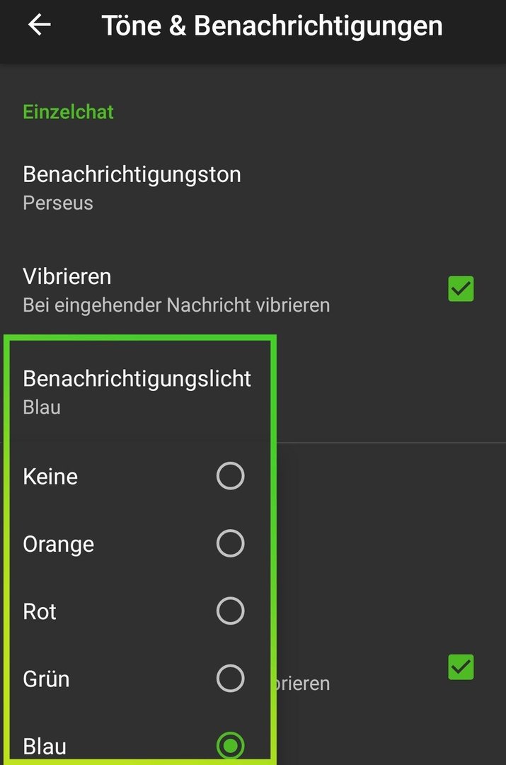

@sweetNougat: Was ist denn an den zwei Stellen (siehe Screenshots) eingestellt? :unsure:

@Sch@tti Hm, die Einstellung aus deinem ersten Bild finde ich auf die Schnelle nicht, bei Threema ist das so eingestellt, ging ja vorher auch zuverlässig. Bei WA blinkt die LED auch wie gehabt.
@sweetNougat:
Einstellungen/Apps & Benachrichtigungen /Benachrichtigungs - und Statusleiste :)-old
Schalte mal beide Optionen aus und starte dein Smarty neu. Dann beide Optionen wieder aktivieren.

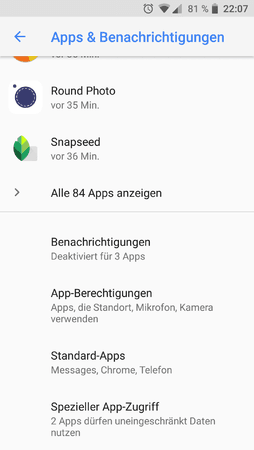

Sieht bei mir so aus:
Hmmm ... dann haben die /Benachrichtigungs - und Statusleiste scheinbar irgendwo anders "versteckt".:crying:

So, Auflösung (wobei ich es noch nicht testen konnte, da ich gerade mal einen Kontakt bei Threema habe :D-old )
Habe dann doch den Support angeschrieben und die haben mich gefragt, ob ich denn weiß als Benachrichtigungs-LED benutzen würde. Diese Farbe würde nämlich aufgrund eines Bugs derzeit nicht funktionieren, soll aber (hoffentlich) mit der nächsten Version behoben werden. Habe jetzt mal gelb eingestellt und warte auf die nächste message.
