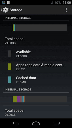

Wie man anhand des nachfolgenden Screenshots sehen kann, hat man nach dem Mod einen “gigantischen” internen Speicher, der in Wahrheit natürlich die SD-Karte ist. Aber genug des Vorgeplänkels, starten wir mit der Anleitung.

Jetzt können wir ins fast fertige System booten und sollten sehen, dass der interne Speicher deutlich größer ist! Allerdings gibt es noch ein Problem: Die interne (emulierte) SD-Karte läuft noch vom internen Speicher. Da ich es auch nach Stunden nicht geschafft habe, die interne Partition gleich beim Start richtig umzuhängen, führe ich immer folgende Befehle nach dem Booten – also nach jedem Booten! - aus:
# busybox mount -bind /data/sdcard0 /mnt/media_rw/sdcard0
# am broadcast -a android.intent.action.MEDIA_MOUNTED -d file:///storage/sdcard0
Dadurch landet alles, was zuvor auf der internen SD-Karte gelandet wäre, ebenfalls auf der externen SD-Karte. Der zweite Befehl sorgt dafür, dass der Mediendienst die Inhalte neu indiziert.
