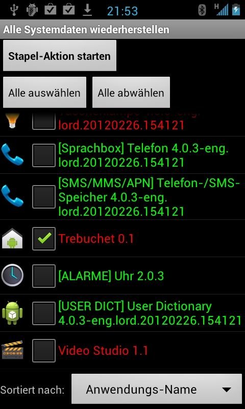

Der Bildschirm wird unter "[Desktop]...(z.B.ADW.Launcher bei mir)" gespeichert.

junior2 schrieb:
Benutzeranwendungen wiederherstellen ist jetzt nich so schwer,]
Stimmt, das hab ich schon geschafft!!
Hab ich dank deines Tipps auch gefunden, denn der Launcher heißt bei mir "Trebuchet 0.1"(siehe Screenshot). Das war schwierig zu finden, aber hat nun auch geklappt!
