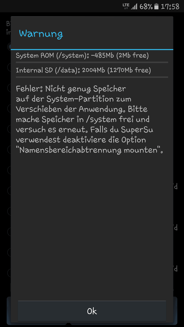

So zu meinem Problem ich bekomme beim installieren die Fehlermeldung
Fehler: nicht genug Speicher auf System-Partition im Anhang das Bild dazu.
Ich habe schon einiges versucht z.b. den dalvik cache geleert über den Bootmodus. Dann über 360 security alle caches gelöscht. Viele system apps gelöscht oder deaktiviert.

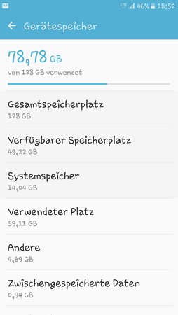

Ach so noch zu erwähnen habe das s6 mit 128gb uns noch ca. 50gb frei.

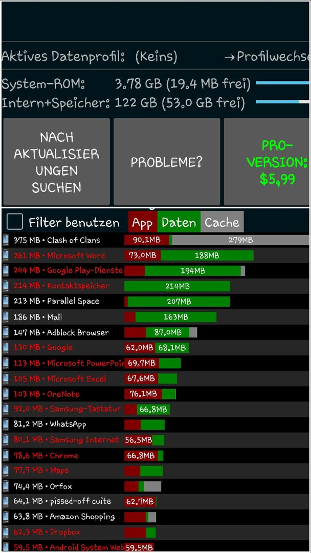

Das letzte Bild ist ein Auszug aus Titan backup falls es hilft

Es ist auch unerheblich, wie groß und wieviel Speicherplatz auf dem internen Speicher frei sind.

Ich hatte mein S6 damals gerootet. Jetzt wollte ich durch lucky patcher die neuste play store version altualisieren. Dann kam diese meldung. Play store ist zurzeit auch nicht mehr verfügbar und ich kann auch keine zusammenhängende app mehr benutzen,z.b. youtube. Ein wipe wollte ich eigentlich vermeiden

Edit: der TB-Screenshot zeigt, dass du auf der System-Partition nur noch 19 MB frei hast. Das erklärt deine Fehlermeldung...

Die System-Partition läuft nicht von alleine so voll. Da müssen schon manuell Daten (vielleicht Apps?) draufgeschubst worden sein.
Geh doch einfach mit einem rootfähigen Explorer mal auf die Suche nach großen Ordnern und Dateien.
Das problem ich hab null ahnung wo ich anfangen soll. Ich hab den esexplorer.
Aber wie gesagt wo anfangen und woher weiss ich was auf der system partition ist und was nicht?
