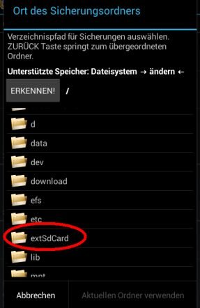

Den Zurück-Button so oft gedrückt, wie im Screenshot?
Dann auf "extSdCard" (oder external_sd, oder extsdcard, oder sdcard1) tippen und weiter auf Deinen erstellten Ordner tippen. Zum Abschluss rechts unten "Aktuellen Ordner verwenden"
