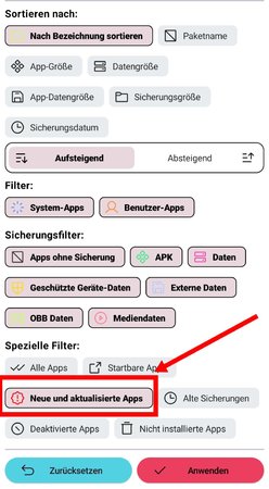

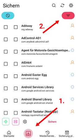

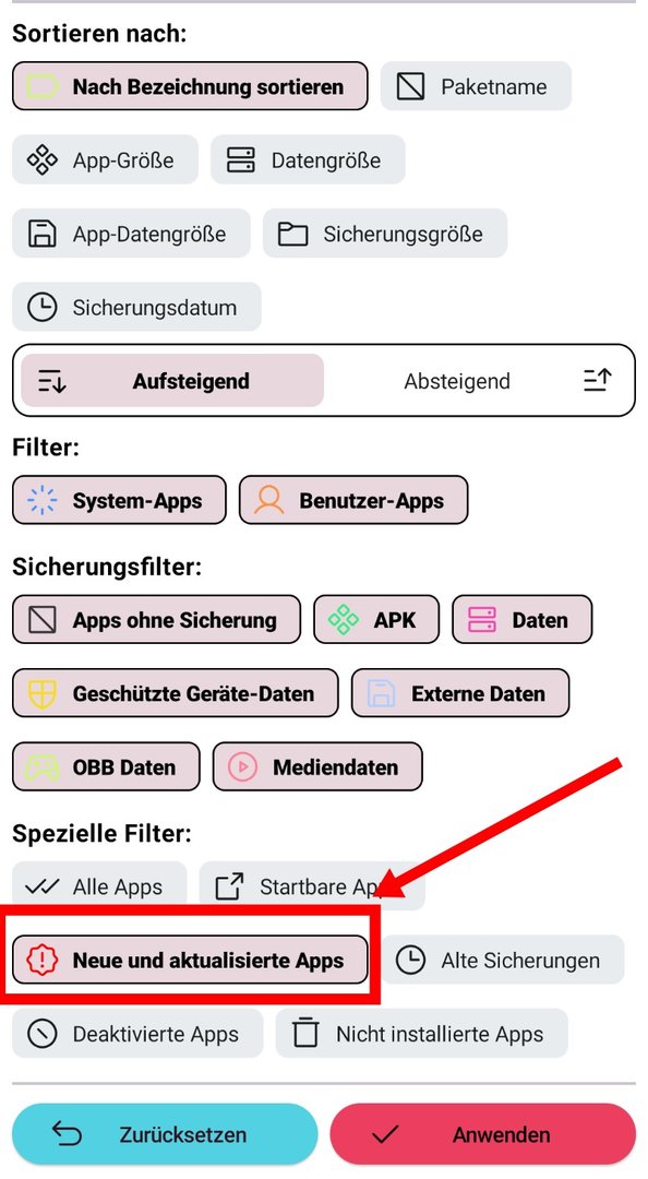

@jochen-01 Du musst doch nur den Filter verwenden (s. Screenshots).

Danke für den Hinweis. Ich hatte das so interpretiert, dass hier nur neue/geänderte Programme gemeint sind. Probiere ich aber mal aus.
@jochen-01 Hab es mal getestet. Der Filter berücksichtigt nur die APK und nicht die Appdaten. Sicherst du also ein App komplett, wird sie durch diesen Filter solange ausgeblendet, bis ein Update der App installiert wird. Ein Update bedeutet ja nichts anderes, als die APK zu ersetzen. Ob und wie sich die Appdaten verändern, spielt keine Rolle. Also ist es nicht das, was du möchtest. Aber selbst Titanium Backup macht es auch nicht anders.
Ich kann mir auch nicht vorstellen, dass irgendeine App das umsetzen kann. Theoretisch ist es natürlich kein Problem, da mit Prüfsummen eine Veränderung ganz leicht zu erkennen ist. Aber die Appdaten können sich auch ohne Aufruf der App schon verändern, da z.B. Hintergrunddienste laufen und Protokolle gespeichert werden. Oder der Aufruf der App könnte auch schon reichen, selbst wenn sie sofort geschlossen wird.
In beiden Fällen wurde aus deiner Sicht nichts relevantes geändert, was eine erneute Sicherung nötig machen würde. Aber softwareseitig kann sowas nicht ohne Weiteres gefiltert werden und eine neue Sicherung würde trotzdem angelegt werden.
