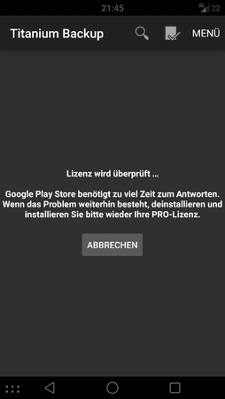

Hallo Leute,
bis gestern funktionierte Titanium Backup noch ohne Probleme, als ich es heute Morgen öffnen wollte erscheint folgender Fehler:
Die Lizenz habe ich natürlich gekauft und auf meinem Tab funktioniert es ja auch ohne Probleme.
Habe TB bereits deinstalliert, auch die Lizenz und auch schon den Cache und Dalvik gewiped, leider ohne Erfolg..
An was könnte das liegen und wie kann ich das Problem beheben?
danke & Grüße

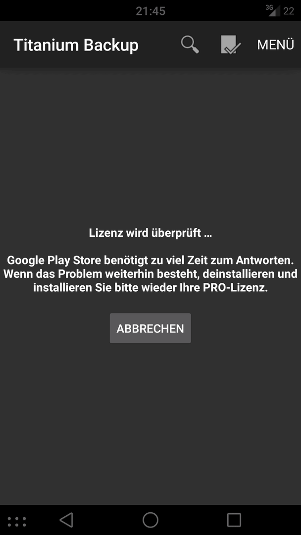

Seit gestern auch das Problem:
Sehr ärgerlich.

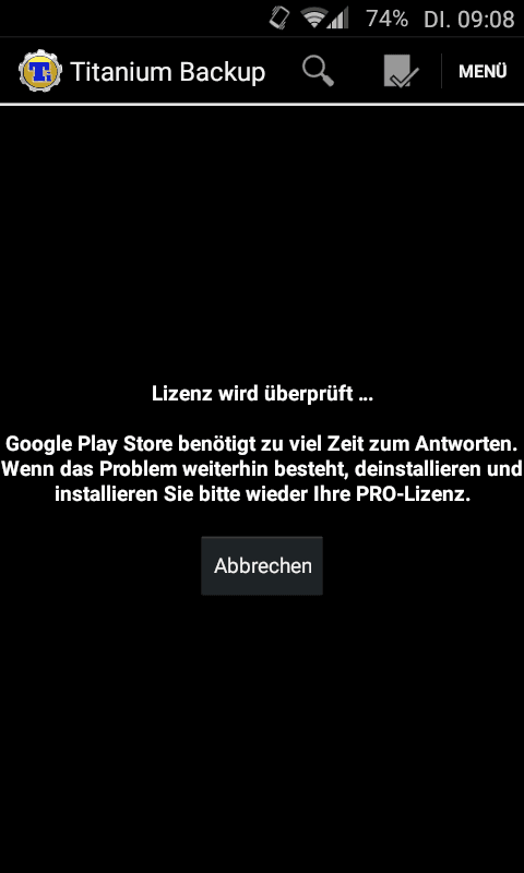

Leider nicht. Habe bereits alle Optionen versucht und mittlerweile den Entwickler der App kontaktiert.
Hast du da schon Antwort? Ich habe ein ähnliches Problem...:sad:
Leider keine Antwort und das Problem besteht weiterhin.
Genau. Scheint den Support aber nicht zu interessieren :)
Ihr müsst offiziell über das Formular auf deren Homepage gehen da einige Daten benötigt werden, die Antwort erfolgt dann per Mail auf die ihr dann antworten könnt, der "Start" muss allerdings über das Formular erfolgen.
Wo hast du denn auf deren Seite ein Formular gefunden?
Unter Official support & Troubleshooting ist auch die Adresse vom Playstore angegeben?
Ich hab das gleiche Problem -_-
Was soll denn first name on license sein? Die Lizenz hab ich doch nie zu Gesicht bekommen, wenn ich sie über den Playstore runterlade.
Edit: Es hat keine Stunde gedauert bis ich den Key dafür per EMail bekommen habe, nachdem ich mit dem Formular beim Titanium Support Kontakt aufgenommen habe. Funzt wieder 1a.
