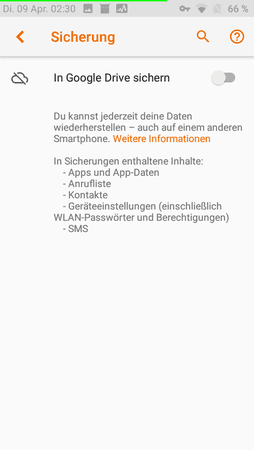

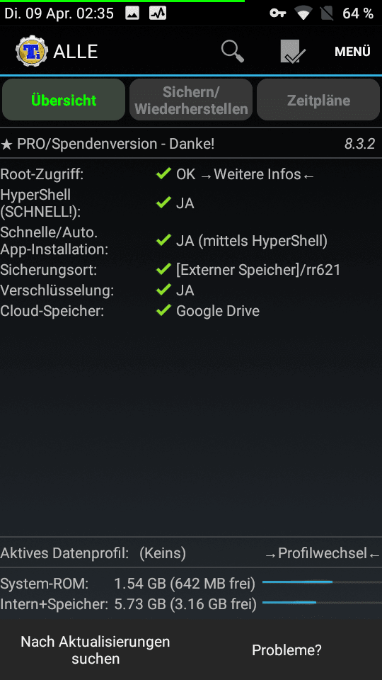

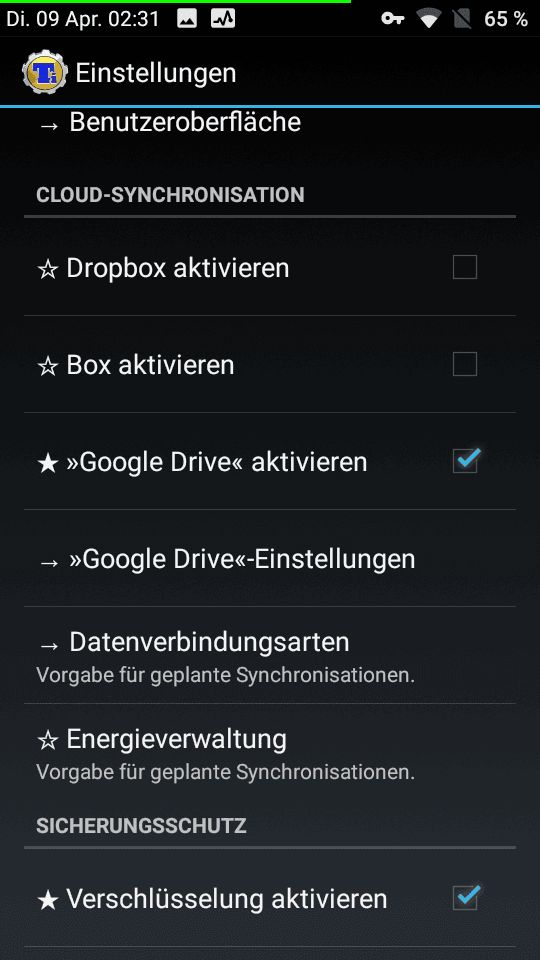

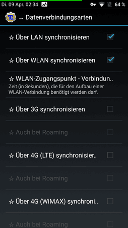

Unter Einstellungen richtest du deinen Cloudspeicher ein, ich habs aus Neugier mal durchgespielt, das hat auch funktioniert.

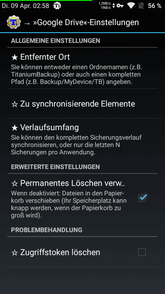

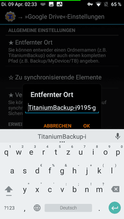

Einstellungen - Google - Sicherung - Google drive aktivieren
Speicher einrichten (welcher Weg zu den Einstellungen genommen wird ist wumpe)
Screenshot_Titanium_Backup_20190409-023158.png Screenshot_Titanium_Backup_20190409-023214.png Screenshot_Titanium_Backup_20190409-023302.png Screenshot_Titanium_Backup_20190409-023420.png Screenshot_Titanium_Backup_20190409-023503.png Screenshot_Titanium_Backup_20190409-023514.png

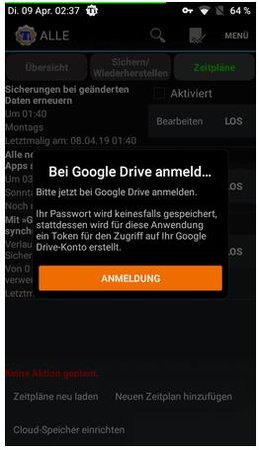

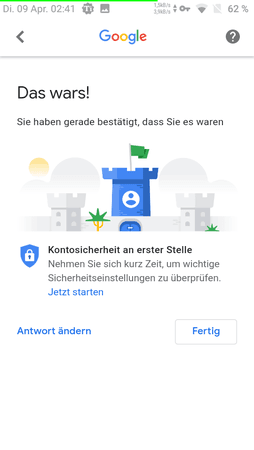

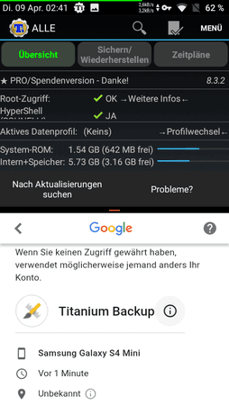

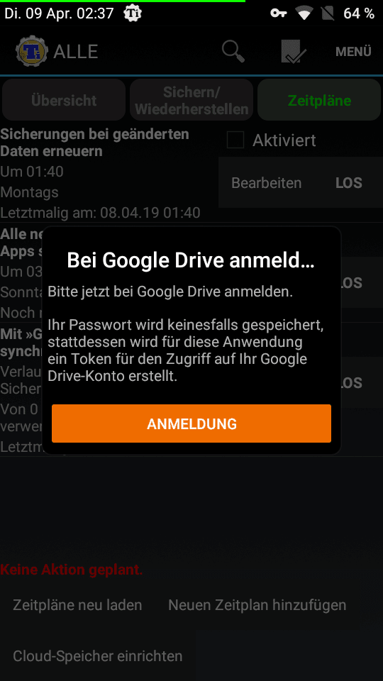

auf Los für einen ersten Sicherungsverlauf, dabei einmalig TB in Google drive anmelden
und in Google TB das Hochladen von Dateien erlauben
Screenshot_Google_Play-Dienste_20190409-024123.png Screenshot_Google_Play-Dienste_20190409-024154.png

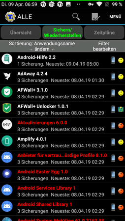

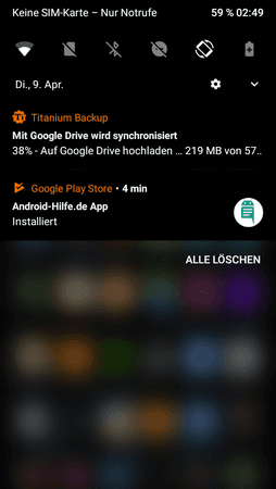

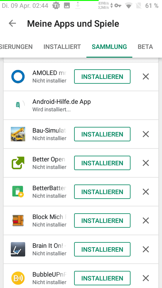

während der laufenden Synchronisation eine App zum Testen installiert
Screenshot_Google_Play_Store_20190409-024421.png Screenshot_Nova_Launcher_20190409-024927.png

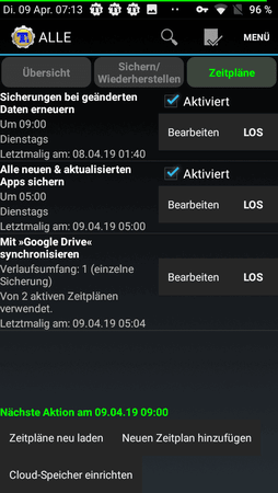

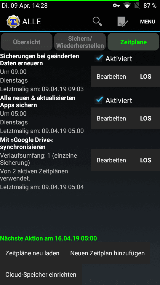

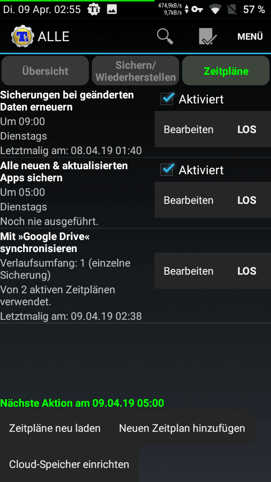

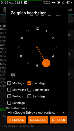

Zeitplan neue und aktualisierte Apps bearbeiten und aktivieren
Screenshot_Titanium_Backup_20190409-025509.png Screenshot_Titanium_Backup_20190409-025518.png
Bricht die Verbindung ab, unter Einstellungen das evtl vorhandene alte Zugriffstoken löschen
Voilà

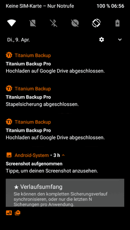

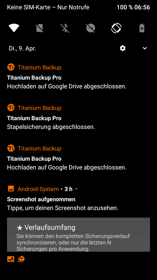

Sicherung mit der neuen App erstellt
Synch ausgeführt
Android-Hilfe App in der Cloud
Zeitplan für Sicherung geänderter Daten auch durchgelaufen

Lösche das wahrscheinlich vorhandene, alte Zugriffstoken gleich bei der Einrichtung des Cloudspeichers, eine echte Fehlermeldung kommt nicht, lediglich 'Datenverbindung unterbrochen' (er hat ja eins, das 'matcht' nur nicht)

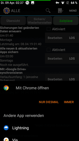

? -habe ich extra chrome installieren müssen, da das große "G" meine installierten Browser Via und Lightning nicht akzeptiert hat
Reaktionen: Luppolui
@Nufan Danke, hätt´ ich auch selbst drauf kommen können. Genauso ist es: Googles Android mag auch meinen Browser nicht. Seuche ..

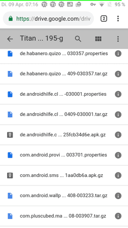

Sind die Daten auf Drive verschlüsselt?
Wenn ich in Drive die Daten ansehe, scheint es mir nicht so. Ich sehe *.tar.gz, *apk.gz und *.properties. Ich hab mir mal zu einer app die Datein runtergeladen und konnte die Inhalte sehen.
Kannst du dazu was sagen?
In drive mußt du mW selbst für Verschlüsselung sorgen, bei aktivierter in TB sollte das Backup also sicher , ohne Paßworteingabe nicht wiederherstellbar sein.

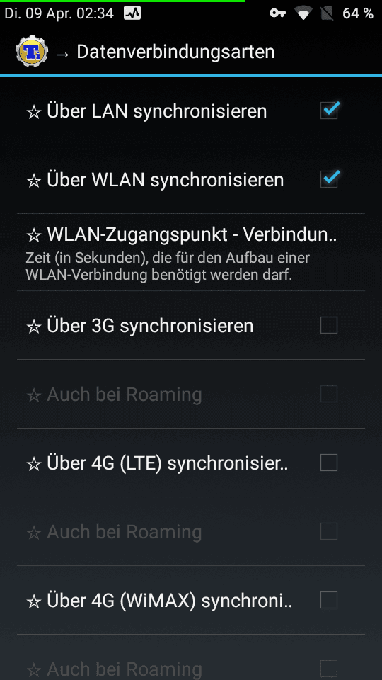

@Nufan Vielen Herzlichen Dank.

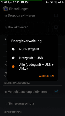

Ich hatte genau einen Punkt vergessen: Ich habe nicht angegeben, dass mein Gerät auch synchronisieren darf, wenn ich den Akku verwende.
Ich nutze TB Pro mit meinem SM-N986U und Dropbox.
Es funktioniert nun bei mir auch.
