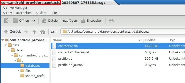

Hm, normalerweise sollte das eigentlich gehen. Ich hoffe du hast den Kontaktespeicher auch tatsächlich vor dem Umflashen nochmals aktualisiet.
Schau mal in deinen TB-Backupordner und suche nach der Datei
com.android.providers.contacts-Datum-Zähler.tar.gz
Die öffnest du mit einem geeigneten Entpackprogramm und navigierst mal durch bis zum folder "databases". Dort müsstest du die Datei contacts2.db und die zugehörige -journal-Datei finden. Das sieht dann so aus wie im angehängten Screenshot.
Die beiden Files extrahierst du dann am besten und schiebst sie mit einem Root-Explorer in den folder:
/data/data/com.android.providers.contacts/databases/
und vergibst ihnen die Rechte -rw-rw----
Damit müsstest du deine Kontakte wieder haben - sofern sie wirklich im TB-Backup liegen. Das siest du ja gleich an der Größe der Kontakte-DB-Datei. Sie sollte ein paar KB umfassen.
