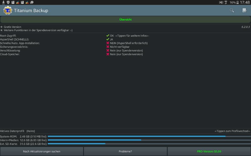

Wie kann ich dieses Problem bewerben?
- Einstellungen (Allgemein)
- Einstellungen
- Ort des Sicherungsordners
- Backupordner automatisch erkennen
Falls die automatische Erkennung nicht funktioniert, kannst Du selbst einen Ordner erstellen und dann manuell anwählen
