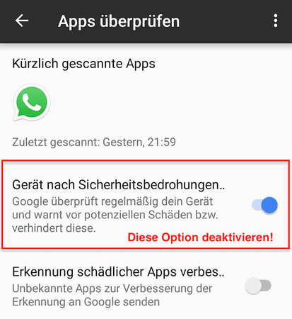

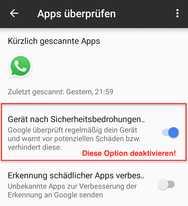

Wer die neuste Android Version 7.1 nutzt, insbesondere die Nutzer, die Custom ROM's nutzen und regelmäßig Updates ausführen, werden ggf. feststellen, dass eine Wiederherstellung von Backups nicht mehr möglich ist.
Wenn also die Wiederherstellung nicht funktioniert, liegt es sehr wahrscheinlich an den Sicherheitseinstellungen von Google.
Die Problemlösung sieht wie folgt aus:
  • Einstellungen / Google / Sicherheit
  • Den Menüpunkt "Apps überprüfen" aufrufen
  • Und hier die Option "Gerät nach Sicherheitsbedrohung durchsuchen" deaktivieren
Danach dürften sich die Backups über TB wieder herstellen lassen. Nach dem Vorgang kann man den Schalter wieder aktivieren, der ja wohl für mehr Sicherheit sorgen soll, aber eben auch zu Problemen führen kann.
Sollte es dennoch nicht klappen, prüft, ob USB-Debugging aktiviert ist und in den Sicherheitseinstellungen auch die Installation aus unbekannter Quelle deaktiviert ist.
Den Tipp habe ich aus folgendem Beitrag:
Possible Solution to Titanium Backup stuck at 0% - Post #11
Ich beziehe mich hier auf folgende Softwarestände:
  • AICP 12.1 (Android Nougat 7.1.1) - Nightly vom 07.03.2017 (für Samsung Galaxy S5 SM-G900F)
  • Titanium Backup Version 8.0.0
  • Titanium Backup Pro Lizenzschlüssel Version 1.3.0
Reaktionen: docadams
