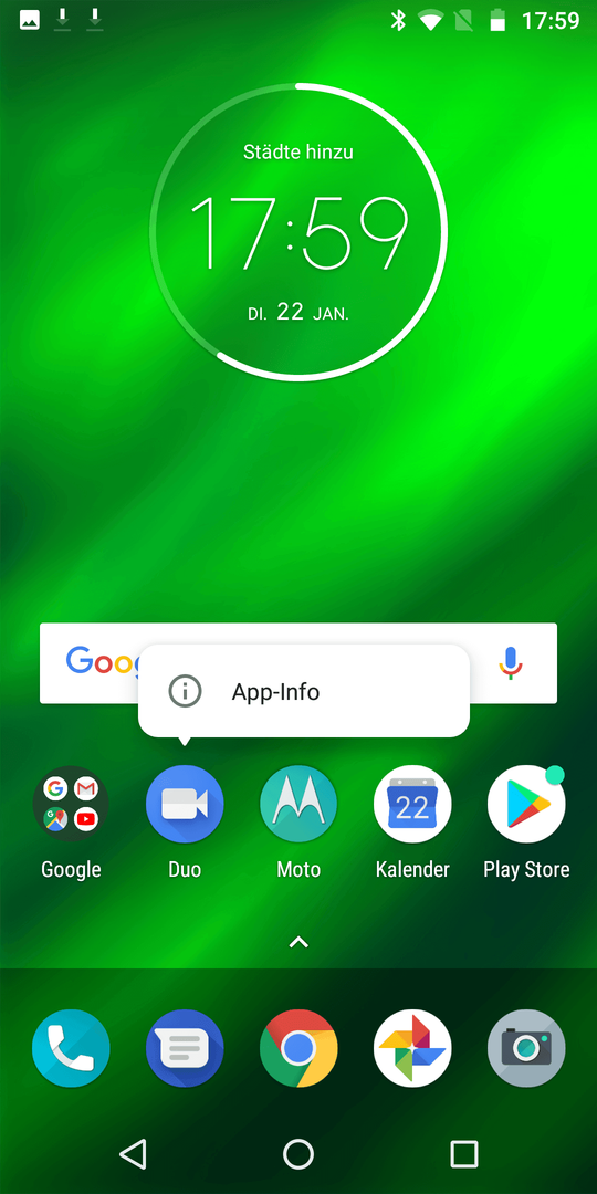

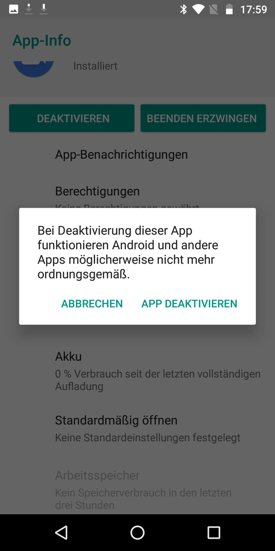

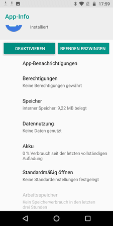

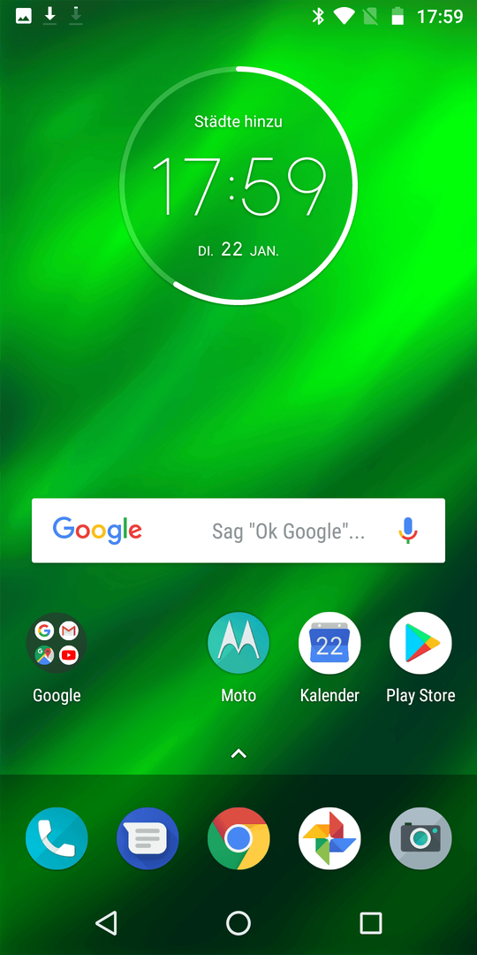

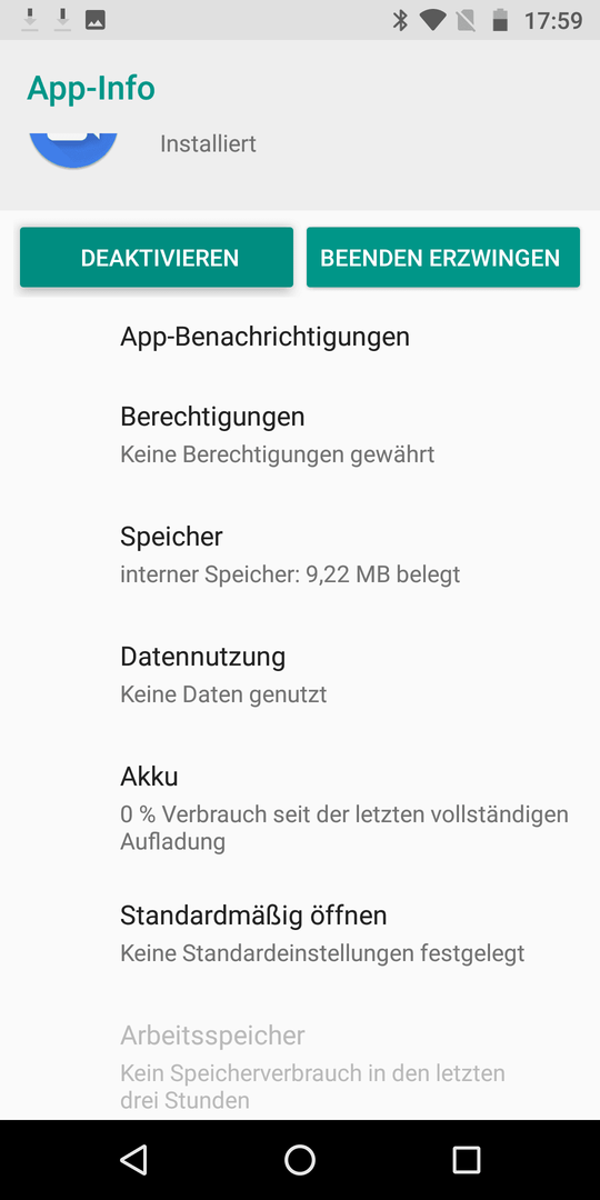

Und ich habe gerade das Motto G6plus in der Hand, und da braucht man kein TB, da kann man die Apps aus den Systemeinstellungen deaktivieren..
