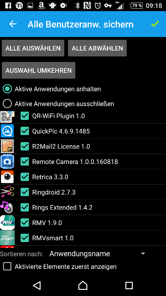

Habe jetzt mit der Suche nichts gefunden. Ich habe jetzt mehrmals versucht, alle Apps mit TB zu sichern und mich gewundert, das Apps fehlen in der Sicherung. Jetzt habe ich bewusst darauf geachtet und siehe da, es werden bei der Auswahl der zu sichernden Apps nicht alle angezeigt. Unter anderem fehlen z. B. Snapchat, R2mail2 (Die Lizenz wird komischerweise zur Auswahl angeboten). Hat das auch jemand? Meine Ausgangssituation ist ein Sony Xperia Z3 gerootet mit ungeöffneten Bootloader softwareversion ist 23.5.A.1.291 @Admin: bitte nicht in den Sony Bereich verschieben, da ich die Hoffnung habe, das hier mehr lesen da es vlt. gar kein gerätespezifisches Problem ist, Danke
Update: so habe jetzt noch mal eine Sicherung angestoßen folgende Apps wurden nicht mitgesichert: Messenger, R2Mail2, Plume, Instagram, Facebook, Snapchat, Fitbit, Myfitnesspal, DS Photo, Mort Player, Audible, FX Explorer, RMV, RMV Smart. Also so ist TB nicht mehr nutzbar für mich wen nur noch die Hälfte der Apps gesichert werden.

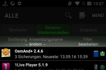

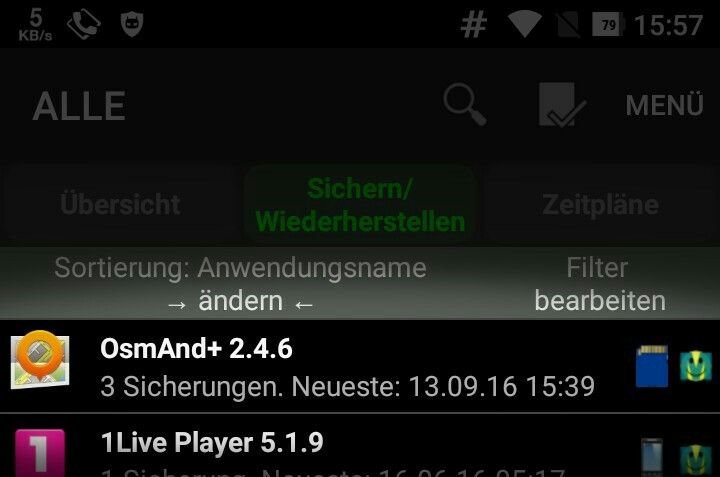

Bei mir konnte ich sie finden...
Wird mit einen SD-Karten Symbol angezeigt...
Ich habe aber auch TB pro...
...auf MotoG1LTE mit cm 13 und partitionierter SD-Karte

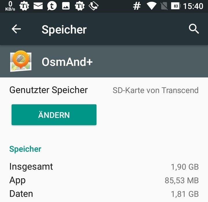

Interessant. Hab auch grad nochmal geschaut. Habe nämlich auch TB pro.
Ich hab lt. Appmanager 6 Apps ausgelagert und TB zeigt mir nur 2 Apps davon an.
Wenn ich das richtig zusammenkriege, sind die 4 fehlenden Apps ohne TB-Sicherung neu installiert worden. die anderen 2 Apps waren schon immer über TB gesichert - schon zu einer Zeit als die ext.SD-Karte noch nicht "adoptiert" werden konnte.
Ich hab dann eine der beiden vorhandenen Sicherungen auf TB gelöscht, TB neu gestartet und schwupps - ward die App nicht wieder gesehen :eek:
Es herrscht also "Bestandsschutz"^^ - neue Apps, die auf die SD verschoben wurden, werden nicht erkannt.
Als Workaround sollte eine frisch installierte App evtl. erstmalig gesichert werden bevor sie auf die SD-Karte geschoben wird. Wenn dann so eine Initialsicherung vorliegt, dann scheint TB auch keine Probs zu haben weitere Sicherungen dazu anzuliegen.

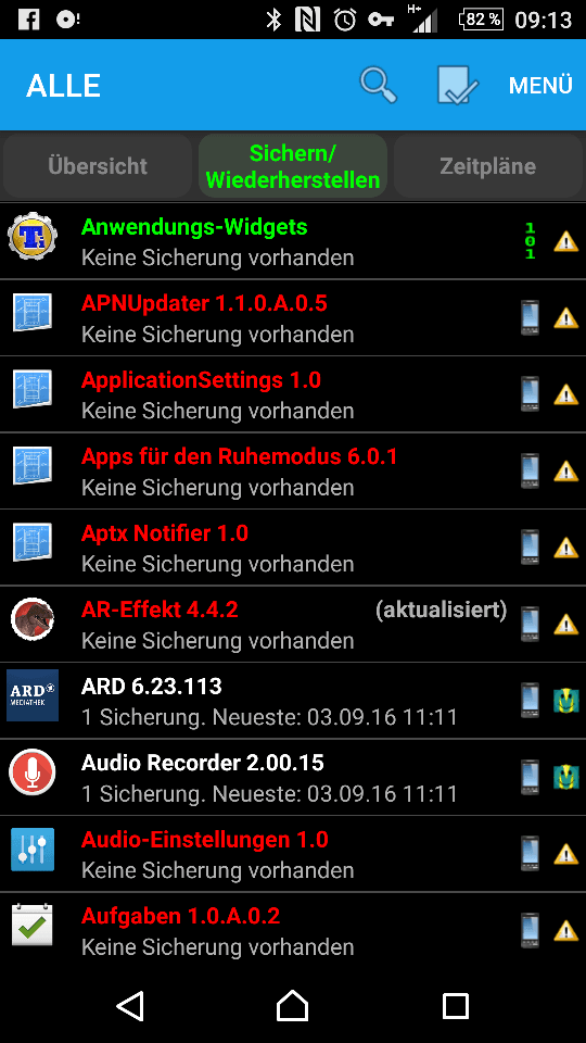

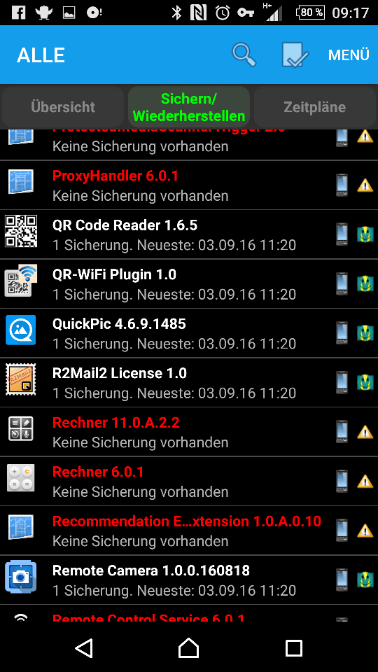

Also bei mir sieht es so aus:
und wie man sieht, fehlt z. B. die App "R2Mail2" aber die Lizenz ist da.
Das Speicherkartensymbol habe ich bei mir nicht. Das ganze irritiert mich schon etwas. Ich hatte auch schon den Entwickler angeschrieben. Aber bekomme keine Antwort. Was ich schon mal hatte, das auf Supportanfragen nicht reagiert wird. Achja, beim migrieren bin ich dieser Anleitung gefolgt: https://www.androidpit.de/micro-sd-als-internen-speicher-formatieren
