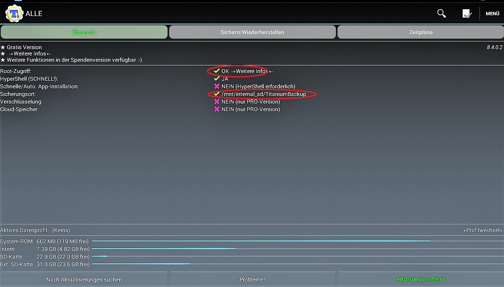

nachdem ich für mein Tablet Pipo M9pro Wifi only erfolgreich das Costum ROM 4.4.2 mit Rootrechten installiert hatte, wollte ich
ein Backup der Daten, Apps usw. machen.

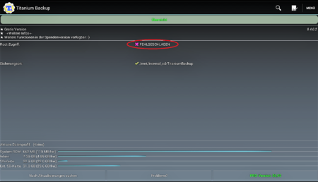

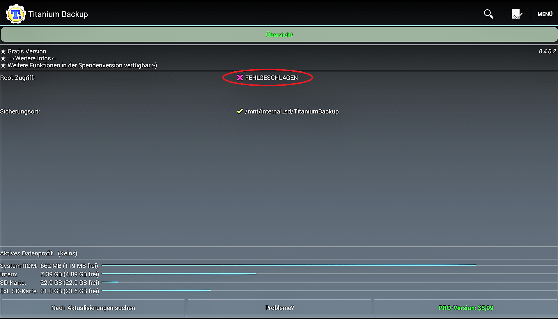

Leider kommt die Fehlermeldung: Der Root-Zugriff wurde leider verweigert. Titanium Backup wurden Superuser-Rechte verweigert für eine interaktive Eingabe.

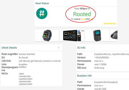

Die App Root Checker bestätigt mir jedoch, "Your M9pro is Rooted OS:Android 4.4.2(SDK19)".
Die App Superuser
3.3 hatte ich erfolgreich installiert, jedoch wo kann ich hier Einstellungen vornehmen, damit mein Titanium Backup ausgeführt werden kann?

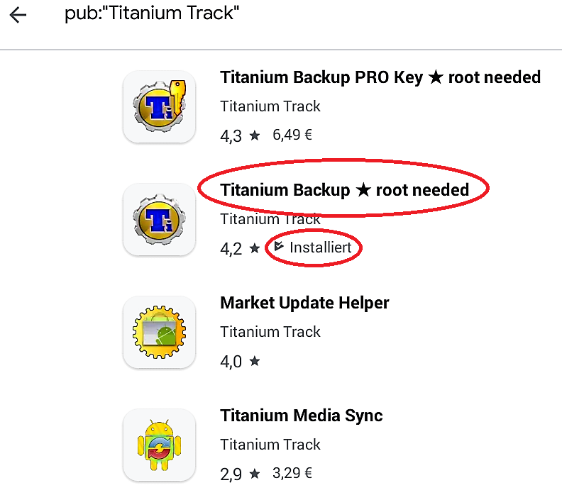

Frage: brauche ich eventuell die kostenpflichtige App Titanium Backup Pro Key * root needed?

Moin, hast du der App denn auch Rootrechte zugeteilt? Normalerweise fragt er das automatisch.

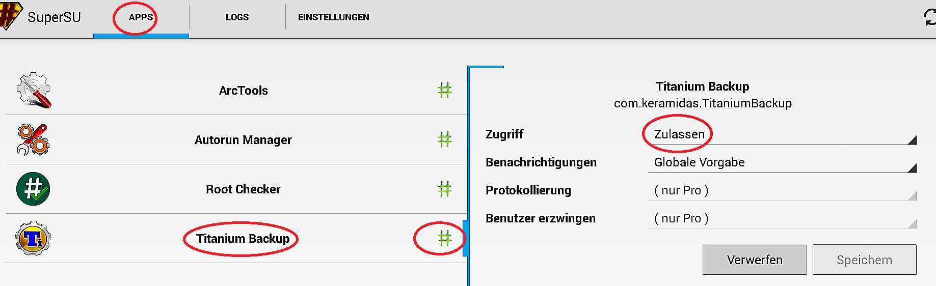

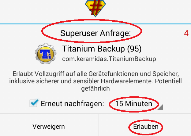

Die Abfrage nach den Rootrechten von Titanium durch die App Superuser war so schnell verschwunden, dass ich nicht reagieren konnte.
Aber Dein Hinweis zu den notwendigen Rootrechten war für mich als Laien goldwert.

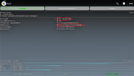

Habe dann die App SuperSU benutzt, um die Rootrechte für Titanium Backup zu zulassen, da die App Superuser erst nach 15 Min. wieder die Anfrage stellt.

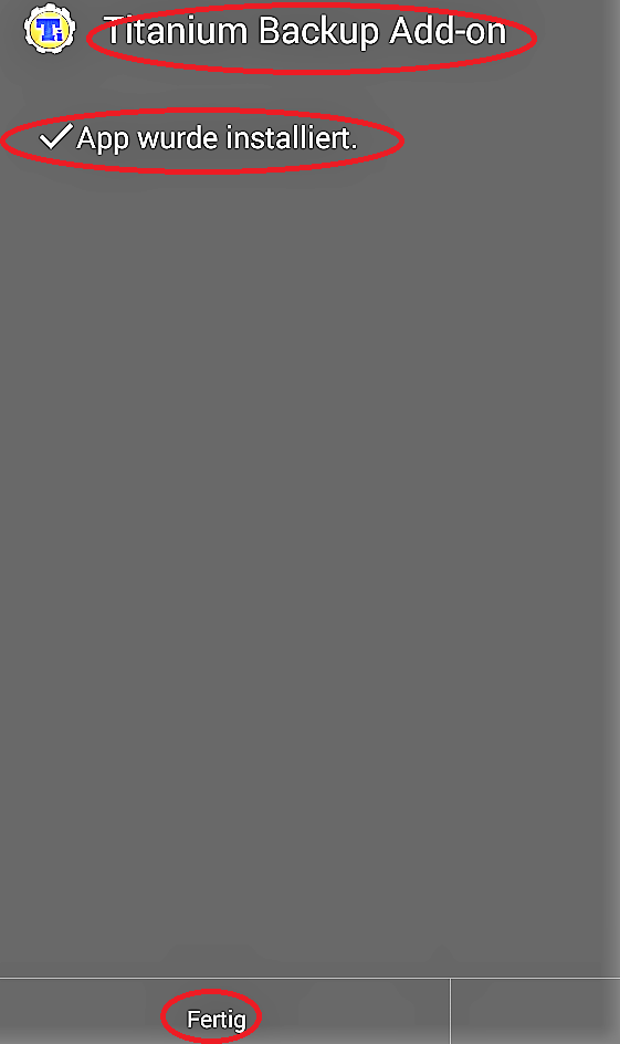

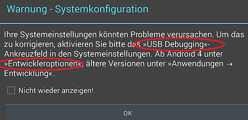

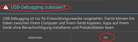

Zusätzlich habe ich noch Add-On installiert u. bei Einstellungen->Entwickleroptionen-> USB-Debugging den Haken für deren Aktivierung gesetzt.
Nun hoffe ich, dass ich die Voraussetzung für ein Backup geschaffen habe.
Gruß GT44
