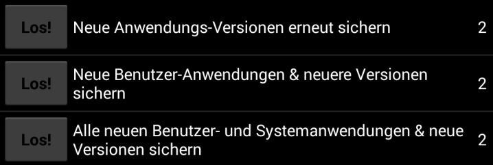

ich möchte gerne alle Benutzeranwendungen und Einstellungen sichern (also alles was Weiß Grün und gelb ist) damit ich es nach einem Rom wechsel wiederherstellen kann
leider gibt es dazu keinen extra Stapelaktion (Benutzer und Systemdaten sichert leider auch die roten Systemanwendungen mit)
gibt es da eine einfachere Möglichkeit als die apps einzeln zu Makieren?
danke
mit meiner Pro-Version habe ich diese Möglichkeit.
Was fehlt Dir?
Was fehlt Dir?
Mir fehlt (und das hat PRO, soweit ich sehe, auch nicht): Alle User-Apps mit Daten und alle System-Apps *nicht* (habe ich ja gerade geflashed) wohl aber deren Daten resp. Einstellungen (Konten, Anrufe, SMS etc) - bei roten Einträgen bin ich vorsichtig und restauriere immer nur die Daten. Und das geht wohl nur von Hand, oder?

Netbook schrieb:
... Alle User-Apps mit Daten und alle System-Apps *nicht* ...
Das geht doch problem los siehe
wenn da auf los klickst Kannste da auswählen was du sichern willst
(das geht anders rum genau so)
Kleiner tip
Erstelle die eine update.zip mit den apps die du auf die neue rom mit nehmen willst. Diese datei kannste dann flashen und kannst gleich los testen mit deine apps ^^ mache ich auch immer :winki:
greetz andy
Reaktionen: Netbook
